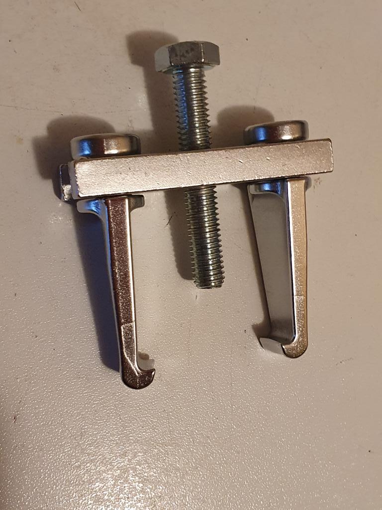

Epp epp! Avdragare går att köpa på biltema. Har själv använt till model s med gott resultat!
https://www.biltema.se/bil---mc/bilverk ... 2000041110

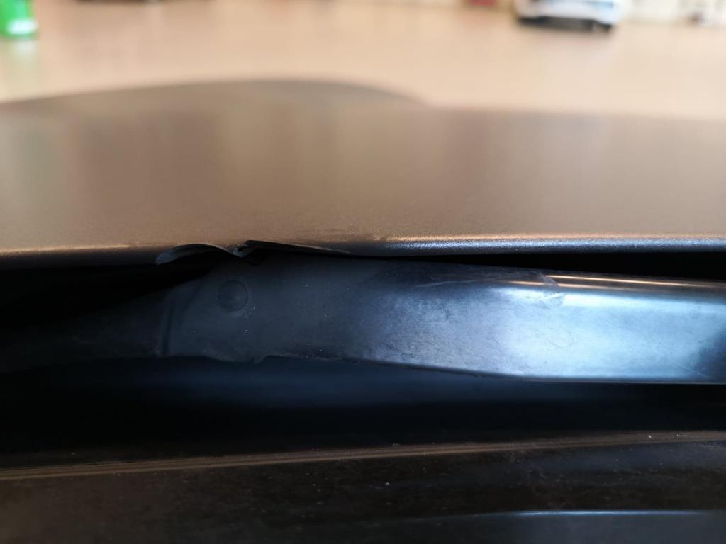

Har detta problem på min Model S -14 och även sett det på andra pre-facelift modeller.
den skrapar bort en del av frunken men mer än så händer ej.
inget som märks eller syns när den väl skrapat klart
Bifogar bild

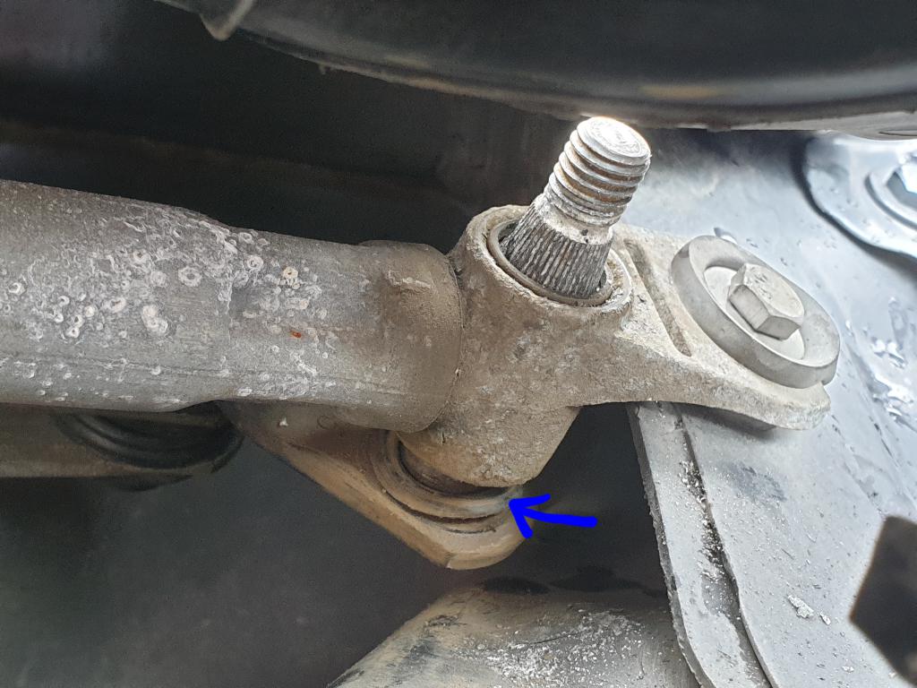

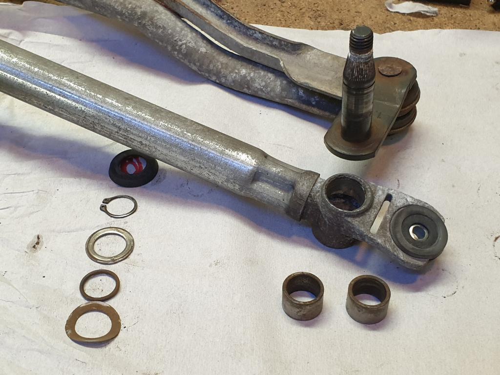

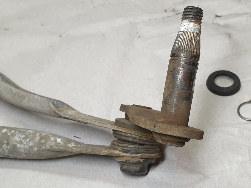

Sådär, då har jag kikat lite innan regnet blev för mycket. Har alldeles för många cyklar i garaget för att få in bilen och om dom står ute eller bilen är ju sak samma i regnet.
Skruvade inte bort mekanismen helt men tillräckligt för att kunna mäta mig till att det sitter en mässingbussning i dimension 14x18x25 ipressad. Längden 25 är ungefär. Avdragaren behövde anpassas för att få plats på förarsidans torkararm, vanlig M8 skruv funka, annars är frunken ivägen. Det är biltemas avdragare och den funkar klockrent annars.
Simon - får jag köpa din gamla mekanism när du bytt? Enklare att fixa utan att bilen står isärtagen.
Brickan under är väldigt tunn... På bilden syns en o-ring som ligger över bussningen.
Här hur det sitter ihop. Grejen vid krysset är en bussning jag provade att tvinga i som en kortsiktig hjälp men det var kass.
Sen kom ett ordentligt regn så nu är bilen ihop igen.

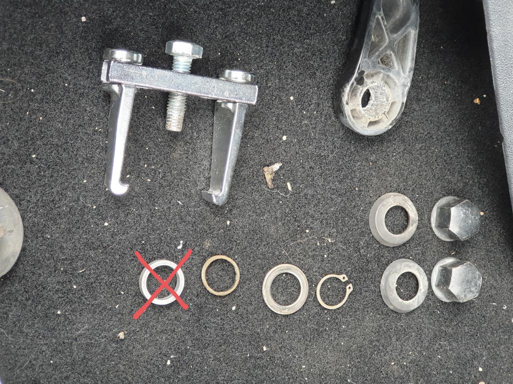

Då var det lagat och klart.
Jag tog detta som ursäkt för att hälsa på min farbror som har bra handlag, och äger några avdragare, och har lärt mig det mesta jag kan om att meka.

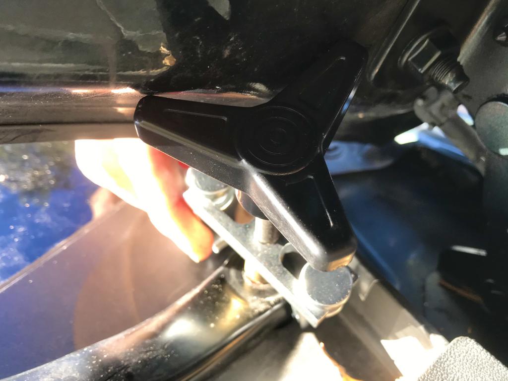

Alla hans avdragare var för stora, så vi hjälptes åt att ta av framhuven. Vilket gjorde resten av jobbet enklare eftersom jag kunde sitta i frunken och jobba. Jag satt på knä med med knäna in i grottan. Bakhjulsdriven model S ftw.
Med huven borta var det en baggis att dra loss torkararmarna. Åtminstone för min farbror som som sagt har bra handlag.
Jag följde instruktioner från fixyourtesla.com för att ta loss vindrutetorkarmekanismen, men plastskärmen som sitter ihop med vindrutan tog jag inte loss – det gick att komma åt tillräckligt bra ändå (som David Drives Electric visat). Att ta vindrutemotor med armatur från sin plats (efter att alla skruvar var lossade) var lite pilligt men inte omöjligt.
Inget i själva jobbet var direkt svårt. Det var mest fråga om att ta loss muttrar och bultar och inte tappa bort dem och sen sätta tillbaka på samma plats.
När vi satt i kontakten till den nya motorn och testade den (innan vi skruvade ihop allting) hände ingenting. Jag tryckte och vred på spaken men motorn reagerade inte. Senare insåg jag att bilen måste vara igång (på nivån "person i förarsätet + bromsen nertryckt") innan bilen tycker att det är värt att röra på vindrutetorkarna.
Hade jag kommit på detta i tid så hade vi sparat ett extramoment. Motorn tycks vara programmerad att stanna i ett specifikt läge, även om man snurrat på den när den är strömlös, vilket innebär att både motor och övriga mekanismen måste vara i detta nolläge när de monteras. Därför är det nog smart att strömsätta motorn och köra den ett par varv innan man fäster resten av mekanismen på den. Nolläge för övriga mekanismen är att den första och andra armen, från motorn räknat, ligger parallellt med varandra. Jag tog ingen bild på det men du förstår nog hur jag menar om du håller på att meka med det.
Jag råkade dock sätta tillbaka vänstra vindrutetorkaren ett par cm för högt. Får se om jag vänjer mig vid det eller öppnar igen för att ändra på det innan den kärvar fast för hårt. Kan alltid trösta mig med att den torkar ett par extra cm åt sidan.
Torkararmaturen (inklusive motor) jag beställt från Vimmerby kom från en Modell S från 2017. Det var ingen skillnad mot min från 2014 utan den passade perfekt.
Hela jobbet, inklusive felmonteringar och kaffepaus (och att prata med grannen som varit ingenjör på Lidköpings mekaniska och ville visa sina snygga hemmagjorda avdragare), tog 5,5 timme för mig som egentligen är en riktig mekar-n00b. (Kuriosa: det är samma tid det tar för mig att åka t o r till närmsta servicecenter.)
Kostnaden landade på 1349 kronor inklusive frakt. (Det kan vara så att jag tekniskt sett "bara" köpte en torkarmotor från Vimmerby och fick armaturen på köpet för att den var med på bilden och jag specifikt frågade om den.) Tesla ville ha knappt 4× priset för en reservdel, och hade jag lämnat in bilen till servicecenter hade det förstås blivit ännu mer.
Jag kan försöka svara på följdfrågor om det är någon som ska göra ett liknande jobb.
Ha det bra!

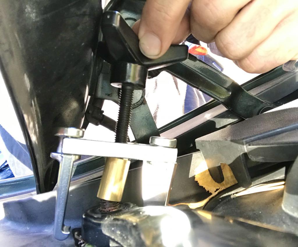

Fast inte med frunkhuven på plats, eller hur?carl-pedal skrev:Epp epp! Avdragare går att köpa på biltema. Har själv använt till model s med gott resultat!
Och inte med den lilla mässingsgrejen på heller? Mässingsgrejen är för djup för axeln på min modell S och trycker på torkararmen i stället.

Och just det...
När jag lagade torkarna enligt inlägget ovan hamnade ena torkararmen lite för högt. Jag justerade det idag och upptäckte att det sitter markeringar på vindrutan som visar var torkarbladen ska ligga i nolläget.
Kan ju vara bra att veta för den som ska göra en liknande operation i framtiden.
(Gäller modell S från 2014 åtminstone.)

Jag gjorde så här i stället! Då får den plats bättre.

Nä lite moddning behövdes se min bild tidigare i tråden.Simon skrev:Fast inte med frunkhuven på plats, eller hur?carl-pedal skrev:Epp epp! Avdragare går att köpa på biltema. Har själv använt till model s med gott resultat!
Jag har för övrigt tröttnat på att hitta en lösning så jag åkte till SC i Norrköping och lät dom skruva dit en ny mekanism för 6300 spänn.
Anledningen till att jag tappat sugen var att jag skulle behöva mixtra ihop en lösning som kanske inte är helt pålitlig. Inte värt det. Tänkte pressa på en tunn rostfri hylsa på axlarna och sen teflonbussing i hålen men det kändes inte robust nog.
Model YLR svart beställd 13/1
