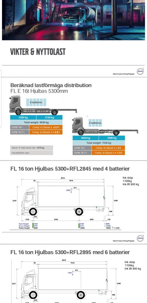

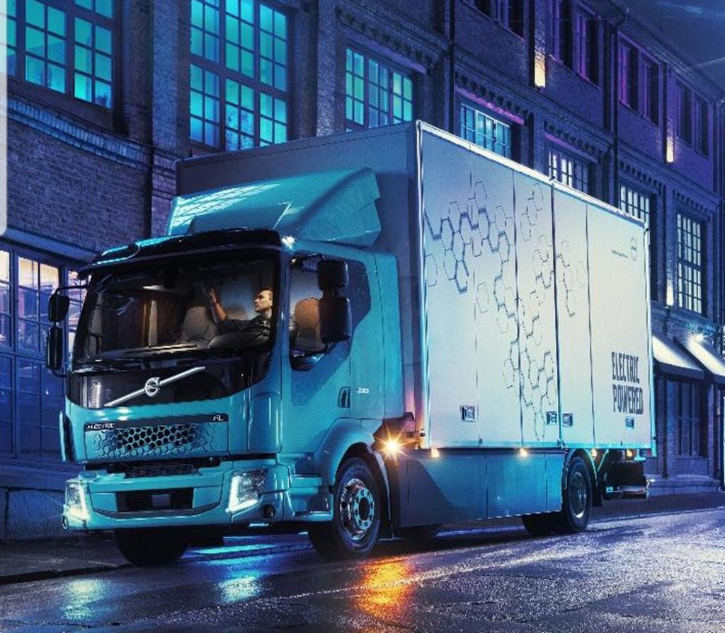

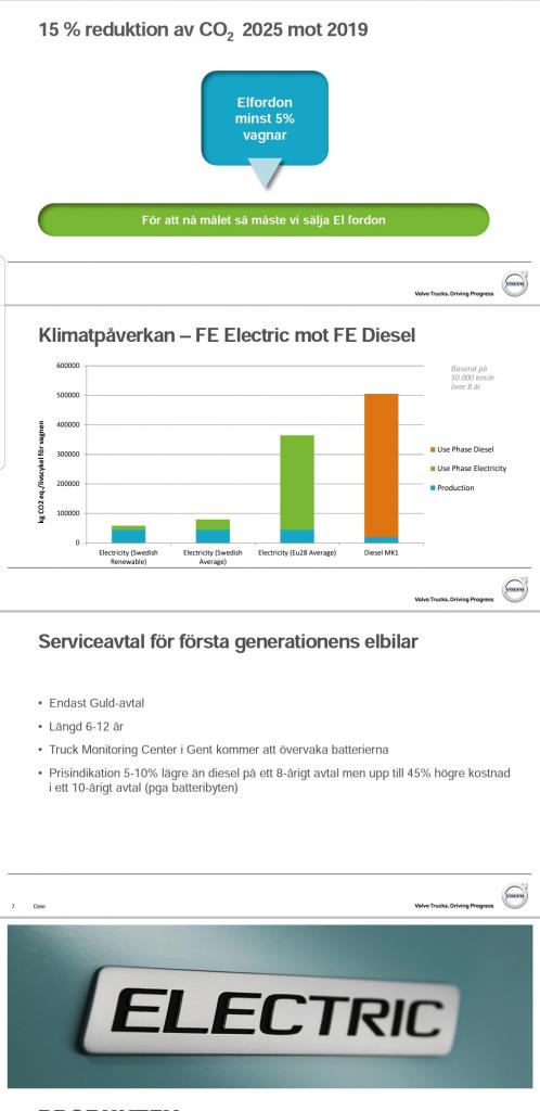

Godsterminalen i Stockholm jag håller på med har enstaka Nissan NV idag.
Nu sätter de upp en stor HVO tank där.
Elnätsägaren kan inte leverera ström till mer än två snabbladdare år 2021.
År 2023 får vi steöm till sex snabbladdare på 150 kW styck.
Förutom problem med effektbrist i elnätet så är det rätt mycket lastförmåga som försvinner.
Räckvidd verkar bli 12-14 mil på 16-tons bilarna.
Vi behöver några fler års batteriutveckling innan det tar fart tror jag.

Jag upprepar mitt tidigare inlägg - lastförmågan.
Åkarna får ofta betalt per kg som transporteras.
Ellastbilar är lite för tunga ännu. Och inköpspriset är högt.

Du ska fortfarande avskriva dina lastbilar ekonomisk över 10 år, och med 45% högre servicekostnader över 10 år pga batteribyten (Volvo), så kommer inte transportföretagen att sälja sina diesel/gas lastbilar i förtid för att byta till el.
Däremot så tror jag att ett åkeri som ska köpa ny bil absolut kommer att se på Volvo's och andras elbilar, men att ersätta 50% av flotten i Sverige via en "naturlig" övergång tar inte 2 år.
För att nå det målet, så måste antingen förbudszoner eller tunga subsidier in, och det har Norge försökt redan utan att lyckas, så hur ska Sverige klara det?
