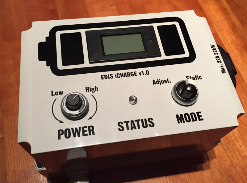

Du kan bygga en egen om du är vän med elektronik, jag har gjort en egen laddare med olika adaptrar för tex CEE 16A, perilex och schuko.
Funkar grymt bra kan välja mellan 6A eller 13A på min laddare eller ställa valfritt i bilen.

Teslaspolen
Inlägg: 4057
Ort: Siljan
Re: Kabel för att ladda från Schuko-uttag
Inlägg av Teslaspolen »
LasseTM skrev:
MarkusL skrev:
Har också en id3 på G och funderat lite på att köpa en schukosladd men det känns kass att köpa en som bara är schuko då man kommer att använda den ytterst sällan. Vet att jag sett en billigare variant av juicebooster där man kan ha en mängd olika adaptrar så att man kan ha den även till Teslan. Om jag minns rätt skulle den likt juicebooster klara ojordade kontakter och att man skulle kunna köra schuko i Norge på den. Tyvärr hittar jag den inte nu, någon som vet vad jag pratar om?
Visa den gärna!

Visa den gärna!
Ja, den vill man ju se!!
Inlägg: 19985
markuswesterberg skrev:
Teslaspolen skrev:
LasseTM skrev:
Visa den gärna!
Jag vill minnas att bild är upplagd tidigare, så om man har svart bälte i sökning så
kan man nog hitta den :lol:

Visa den gärna!
Annars kan man kolla här.
http://elbil.forum24.se/elbil-about5718-0-asc-60.html
Edis är kung :)
