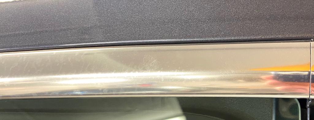

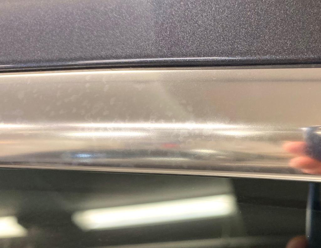

Hej! Jag lämnade min nya bil för att tvättas idag och fick den tillbaka med fläckar på kromet runt fönstren (endast på ena sidan av någon anledning). Killen där var för snabb med att säga att det inte var dem som gjorde det, vilket var misstänksamt i sig men hur som. Fläckarna går inte bort med mitt fiberduk, men det borde ändå gå att få bort dem på något sätt, eller? Det borde väl gå att polera bort dem? (Ja, ingen riktigt bilmänniska här, så alla tips välkomna).
Tack på förhand!

Har bilen lackskydd? Isf skulle det kunna vara att dom kommit åt listen när dom polerade... Dom som
gjorde lackskyddet alltså...
Annars vet jag inte...

Är det inte så att det potentiellt kan skadas av avfettning?
En anledning att man bara sprejar det på undre delen av bilen.

Inget lackskydd, nej. Den handtvättades och enl deras sida använder dem även "quick wax". Undrar om det är detta som orsakat fläckarna på kromet.
Har någon använt Autosol metal polish? Undrar om det kan användas för att polera bort fläckarna?

AUTOSOL ska du nog undvika, kromet är säkert väldigt tunt så det är lätt att polera igenom. Testa i så fall hellre lite av fattning på en trasa lite försiktigt där det inte syns, först. Om det är något polermedel så borde det lossna av det. Om det inte är silikon (eller ceramic som de kallar det) för då hjälper inte avfettning.

Frågan är - *är* det krom? Eller är det eloxerad aluminum? Vet att mercedes har kört med eloxerad aluminium på de blänkande bitarna ända sedan 80-talet. Ser ut som krom men det kan bli "moln"-iga fläckar som inte går att polera bort. Det man gör för att snygga till dem är att stryka på en polymerlösning som på något sätt tar bort fläckarna. Åtminstone tillfälligt tills polymeren brutits ned.
Eller köpa nya lister. I fallet 80-talsmercedes kan det vara prohibitivt dyrt, så därför finns det "aluminium restorer" att beställa.

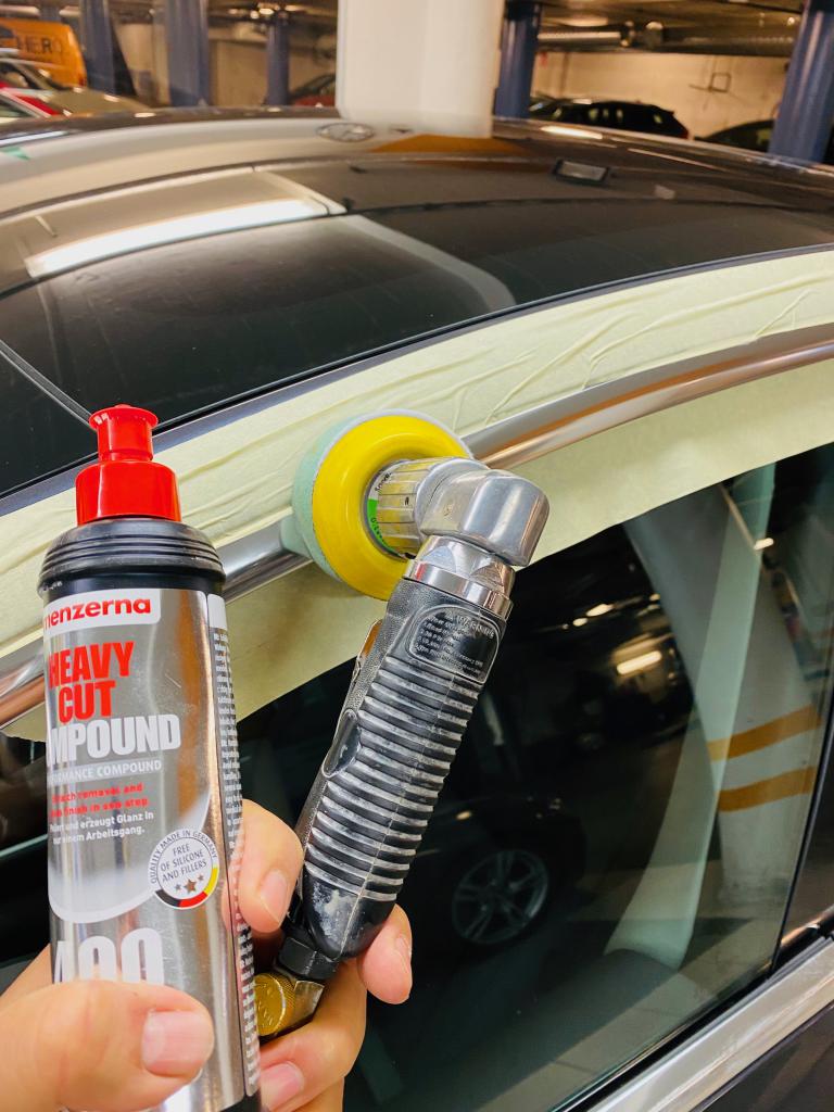

Lite återkoppling om detta i fall någon undrar samt lite kredit till CleanCars i Fridhemsplan!
Jag har haft bilen sedan igår hos dem, efter att de direkt erbjudit en kostnadsfri bedömning. Enligt Simon som driver CleanCars var detta en rätt så typisk skada med oxidering och korrosion som kan inträffa när man använder (för) starka medel på krom vid tvättningen. Han garanterade inte att det går att återställa helt men sa att de skulle göra allt de kunde. Och det gjorde dem. Efter 3 timmars noggrant arbete, och kontinuerlig uppdatering via SMS med bilder och allt (top-notch service!) kunde de återställa kromet till helt nyskick och utan att använda något medel som potentiellt skulle kunna skada kromet ytterligare eller på sikt. De körde, vad jag förstå, en 3-stegs behandling med polering.
Jag blev verkligen imponerad av deras service och bemötande och har redan bokat lackskydd hos dem nästa vecka.

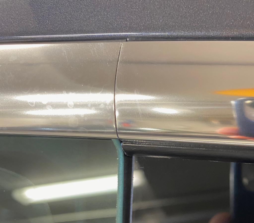

Lite bilder innan:

Lite bilder innan:

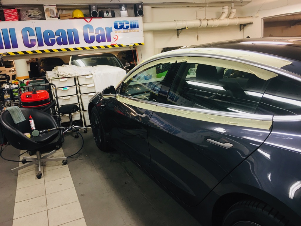

Under "operationen":

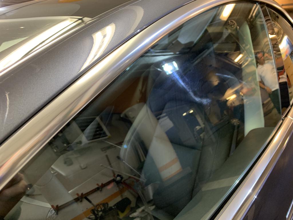

Och resultatet:

Ser ut som att de körde en polering. Bra att veta att det går att göra det. Rapportera gärna om fläckarna kommer tillbaka.
