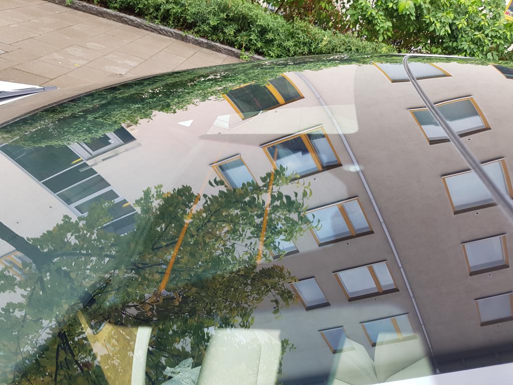

Efter byte av framruta så ”rapporterar” vindrute kameror att de har dålig sikt när det regnar. Då kopplar ju autopiloten ur etc.
Ser att det högra torkarbladet inte sveper över hela kamera installationen och då lämnar ytan framför vänstra kameran ”otorkat”. (Den vänstra torkar ju inte alls detta område)
Kan någon snäll MX ägare kolla om den högra armen skall torka hela ytan framför kamerorna? Detta då jag tänkte att det kanske kunde vara så att torkararmarna varit av vid rut byte och inte kommit på rätt plats?

Har en S men det är väl samma kameror. Den torkar iaf hela paketet inklusive lilla kamerahålet uppe till vänster. Ingen stor marginal så är nog lätt hänt att något förskjuts vid rutbyte.

Du har helt rätt!
Vår X fick flipperspel av varningar angående autopiloten vid regn
Anmälde det till åtgärd
Innan vi fick tid för sådan, upptäckte vi att det räckte att bara aktivera spolning av vindrutan för att framkalla varningarna och att kameran inte sveptes av torkaren.
Det visade sig vara lösningen på problemet. Dvs att justera så att torkaren även svepte kameraområdet.

Tusen tack för snabbt svar, så vet vi det.
Det kan ju inte vara så svårt o justera armen lite.

Troligen inte svårt att justera, men vi lät Tesla bekräfta att det var orsaken och inte något annat också.
Vi skulle ändå in för byte av dörrlist pga vatten in för 5:e ggn och byte i framvagnen pga vibrationer vid acceleration för andra ggn.

Tack Jwe,
jag gör som du och bokar tid, lika bra då den är under garanti.
