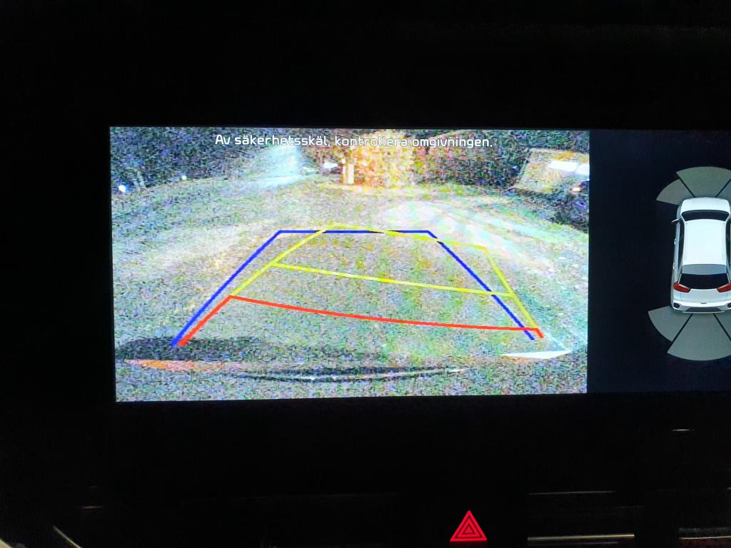

Backkameran känns bättre på dagen men är väldigt suddig när det är mörkt.
Har försökt hitta om det är plastskydd kvar på linsen men ser inget.
Hur är eran backkamera när det är mörkt?

Ser ju onekligen ut som att kameran inte mår så bra? Jag tycker inte den bara ser suddig ut, den ser ju även ut att ha en hel del brus. Nästan lika värdelös som backkameran på min MS!

Jo det är framförallt brus .
Kommer inte ihåg hur pluginen var man vänjer sig - men jag reagerar nu på ny bil.
Men på dagtid reagerade jag och tyckte kameran kändes som en förbättring.
Ska åka förbi handlaren utifall det är jag som är blind och inte ser nåt plastskydd.
Vore intressant också att höra någon annan e-niroägare om de har samma problem.

Jag har kört en hyr-Niro PHEV i veckan, kameran i den var inte ens i närheten av så brusig mitt i natten så som bilden här. Jag skulle säga att något är fel på kameran eller kablarna (om det är analog signal) till den.Jasjol skrev:Kommer inte ihåg hur pluginen var man vänjer sig - men jag reagerar nu på ny bil.

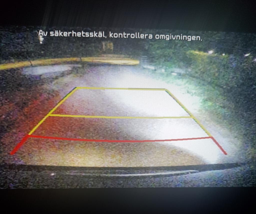

Jag tror jag kommit på vad grundproblemet består av i.a.f.
Jag har köpt två LED-lampor som jag skulle installera för att få bättre bild på kvällen då det säkert är det störta problemet. Det visar sig då att de "tagit" en av backlamporna för att använda som dimbakljus som krävs i Sverige.
Svenska bilar har därmed en backlampa mindre än i övriga länder.
Min kamera blev märkbart bättre med senaste mjukvaruuppdateringen. Vet inte i mörker dock.
Återkommer med rapport vad det blir för skillnad med LED och senaste mjukvaran när jag är upp så sent som behövs.

Hej igen.
Jag tyckte inte det blev mindre brus/störningar med ny mjukvara.
Det blev dock helt klart bättre ljus med LED-lampa.

Bilen är såld till förmån för ny elbil men lampan lär vara i garaget någonstans. Skall kolla.
Det var ett ett skydd med ett antal skruvar under bilen längst bak som behövdes tas bort sedan var det endast skruva av lampfästet, ta bort gamla lampan och sätta i nya sedan skruva på. Kom åt det bakifrån utan att ens behöva lyfta bilen så enkelt.
