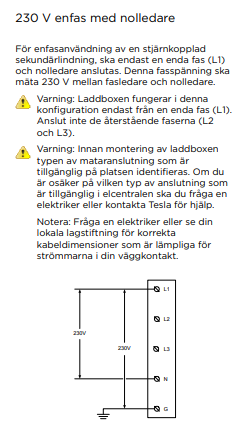

Klarar du av att skruva upp locket på WC så klarar du även eljobbet enkelt utan elektriker.
Ha bara koll på vilka faser du använder och sätt de ledare du kopplar bort i kopplingsklämmor (wago, helacon, u-båt eller dyl.).
Här är en bild från manualen:

Enligt manualen fungerar WC enbart på 1-fas eller 3-fas, ej 2-fas. Det är en utav faserna som inte får användas enligt TS, alltså går det inte att köra 3-fas utan lastbalansering mot elnätet vilket är en funktion WC inte har direkt ur lådan.tor-ake skrev:Om jag inte minns fel är WC:ns lastbalansering ganska dum iom att den inte vet vilken fas den är på, eller vilken fas som är begränsande, eller nånting om omvärlden över huvud taget. Den bara går på vad vredet i mastern är inställt på t.ex. 10A, och fördelar det på två boxar. Om du gör det på två olika faser kommer den, när två bilar laddar, bara ge 5 ampere till respektive bil, oaktat övrig last på faserna.
Det går ju att koppla ihop boxarna med en signalkabel men det enda den gör är att dela strömmen mellan boxarna, så man t.ex. kan koppla ihop båda boxarna med samma kabel, men det löser ju inte TS problem utan då är det förmodligen smartare att göra om boxarna till 1-fas.
