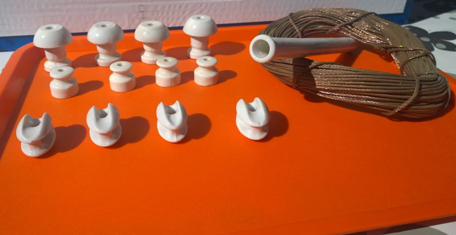

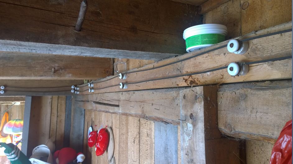

Såg den i sommras på en loppis i Ångermanland. Den var fortfarande i drift, luft mellan ledningarna är trots allt väldigt bra isolation.
Så här kunde det se ut i verktygslådan för en elektriker på tidigt 1900-tal:

Wow! Vad är det för grym elinstallation du hittat där? :)
Men var det där verkligen för växelspänning? Det var väl likström i början?
