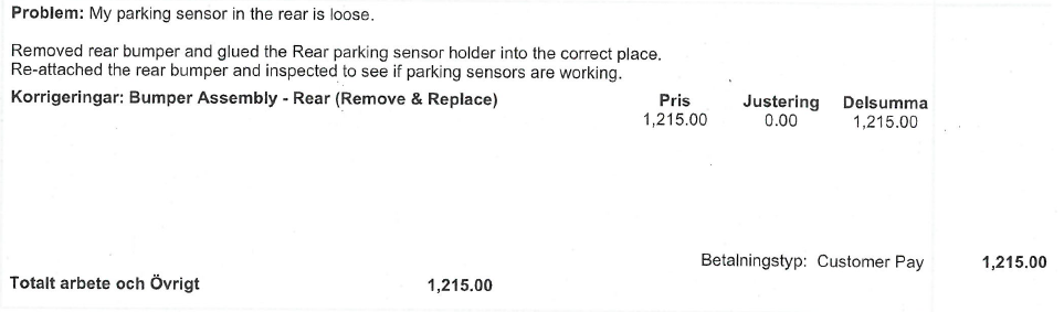

När min parkeringssensor "trycktes/föll in" i kofångaren så blev detta åtgärden från Tesla. Detta var ett halvår sedan med en Model S '15.
Tack för upplysningen. Det var uppenbarligen samma fel som på min att det var hållaren som lossnat. Det var förvånansvärt ”billigt” hos tesla.
Jag har dock själv lyckats att limma dit hållaren utan att ta bort stötfångaren så problemet är löst för min del. Skönt att slippa plinget hela tiden när man backar.
