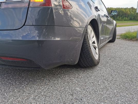

Läste tråden angående undermåliga hjulupphängningar på model S och X.

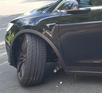

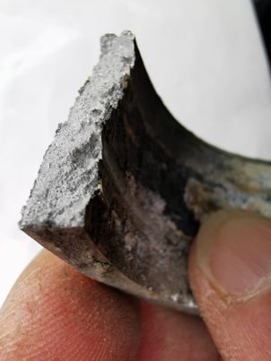

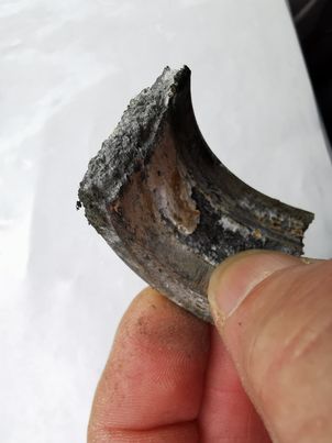

Jag drabbades av just detta problem i fredags, bärarmen för höger bakhjul brast i anslutningen mot navet. vilket resulterade i att hjulet fick "slagsida" (kraftigt negativ camber) vilket i sin tur resulterade i att bilen kastade bakvagnen åt vänster. Jag lyckades parera nån sekund innan jag var på väg att kollidera med ett mötande fordon. Som tur var hände detta i ca 60 km/h och inte i 110 på motorvägen där jag hade kört en sträcka på ca 85 km tidigare under dagen.
Jag har jobbat med bilar som hobby under ca 50 år; byggt, byggt om och reparerat och jag hade svårt att tro mina ögon när jag såg brottytorna på aluminiumdelen som brustit. För det första är den allvarligt underdimensionerad, tvärsnittet på fästet är 5x32 mm och det är denna del som ska ta upp merparten av de horisontella krafter som bakhjulet utsätts för under körning, både vridmomentet vid acceleration och bromsning samt sidokrafterna vid kurvtagning och med tanke på bilens vikt och prestanda är det avsevärda krafter. Dessutom hade den två brottytor, en gammal vilken var så angripen av korrosion att den sprickan har funnits där relativt länge. Den hade hängt ihop på en längd av ca 4 mm. när nu de resterande 4 mm brast, uppstod ytterligare en brottyta på motsatta sidan och navet släppte från bärarmen. Jag har under dessa 50 år aldrig, förutom i tävlingssammanhang, sett en bärarm brista så som min gjorde. Jag har i och för sig heller aldrig sett en så klent dimensionerad fästpunkt på en bärarm.
Det finns ytterligare länkar, förutom själva fjäderbenet, som utgör bakre hjulupphängning (knasig benämning egentligen, det borde ju heta bilupphängning, det är bilen som hänger på dessa komponenter och inte tvärtom!
) men dessa övriga länkar är huvudsakligen till för att hjulet ska hålla korrekta vinklar i förhållande till fordonet och vägbanan (Toe-in och Camber). Det är fjäderbenet som tar upp de vertikala krafterna medan undre bärarmen tar upp de mera horisontella krafterna.
Min bil är en Tesla model S 90D och den är tillverkad i augusti 2016, den hann rulla lite drygt 140 000 km innan hjulupphängningen gav upp. Jag vill gärna klargöra att jag, åtminstone innan detta hände, har varit en glad och tacksam Teslaägare och Elon-supporter och jag anser att han bör hyllas för vad han har åstadkommit; en radikal brytning med den under mer än 100 år förhärskande fossildrivna och miljöförstörande bilen och visat hela världen att det är helelektrisk framdrivning som är det minst dåliga alternativet nu och för överskådlig framtid. Tesla har också visat på en enastående innovationskraft och man har i grunden förändrat hur man kan bygga bilar på ett rationellt sätt. Tyvärr har ju även solen fläckar och det är sannolikt oundvikligt att man som relativt ny fordonsbyggare råkar göra misstag, men dessa misstag måste man självfallet rätta till så snart de uppdagas. Dessa undermåliga hjulupphängningar är ett allvarligt misstag som måste åtgärdas innan någon, i eller utanför en Tesla, skadas allvarligt eller dödas.
Denna typ av sprickor är i det närmaste omöjliga att hitta vid en normal besiktningen eftersom de döljs av navet. Hjulupphängningen måste antingen demonteras eller röntgas för att man ska kunna hitta denna typ av bristning. Av just denna anledning måste man tillgripa ett visst mått av överdimensionering för att säkerställa att dessa aluminiumdetaljer inte försvagas av korrosion under sin förväntade livslängd (vilken är tänkt att vara betydligt längre än 5 år och 140 000 km).
De aktuella delarna är tillverkade av ett kanadensiskt företag på uppdrag av Tesla och jag känner inte till om det är Tesla eller underleverantören som haft ansvaret för dimensioneringen. Vad som är mycket märkligt är det faktum att större delen av bärarmen, exklusive det klena fästet mot navet, är kraftigt överdimensionerad medan det viktiga fästet, som är delen som brustit, är kraftigt underdimensionerat. Man har tyvärr försökt spara vikt på fel ställe.
Jag har just även förstått (tack vare Tesla Club Sweden, CNBC och Tesla Motors Club) att Tesla av allt att döma är väl medvetna om att de har byggt ganska många fordon med undermåliga hjulupphängningar och jag kan verkligen inte förstå att Tesla har valt att negligera en så allvarlig brist, en brist som i värsta fall kan leda till allvarliga personskador och tom dödsfall. Jag besökte Tesla i Göteborg idag och jag möttes av en minst sagt arrogant attityd: "Sorry, utanför garanti, det är bara att betala, kom tillbaka om 2 månader, så ska vi se om vi har tid att hjälpa dig". En attityd som kan bero på att man helt enkelt inte förstår hur allvarliga bristerna på dessa hjulupphängningar är. En attityd som naturligtvis gjorde mig heligt förbannad.

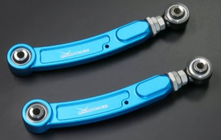

Det är flera komponenter, inte bara den undre bärarmen, som behöver bytas för att få en säker hjulupphängning, tex också de övre länkarmarna och navet.

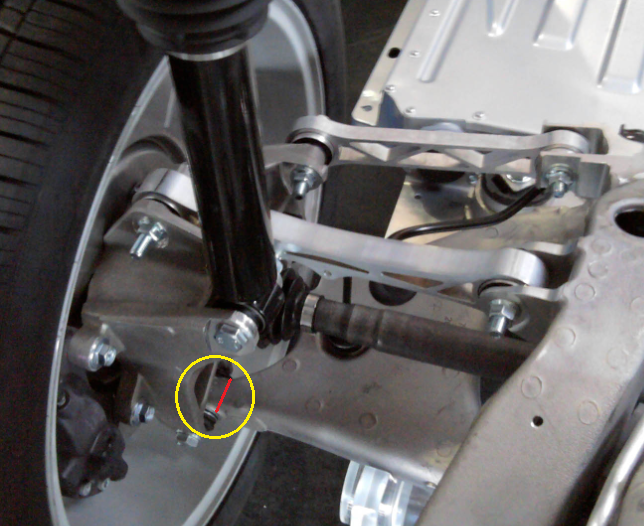

Se bifogad bild på en hjulupphängning (VB).
Det är den nedre s.k. A-armens fäste ut mot hjulnavet som är den svaga punkten (gulmarkerad, nästan rakt under fjäderbenets fäste).
Den röda linjen visar var den övre bristningen har skett enligt samtliga rapporter jag har hittat på nätet (så även på min bil).
Den andra bristningen uppstår på motsvarande plats undertill.
Det finns även rapporter om deformationer på de båda övre länkarmarna.
Den bakre är det s.k. Camber-staget och om den blir deformerad förändras camber-vinkeln vilken medför ökat slitage på slitbanans inre del. När staget deformeras blir avståndet mellan ändpunkterna normalt kortare.
Jag har även sett rapporter om deformationer på den övre främre länken (toe-in) vilket medför ett ökat rullmotstånd med ett onormalt däckslitage som följd.
Dessa rapporter visar att flera komponenter i hjulupphängningen är underdimensionerade.
De ska vara dimensionerade för att kunna klara "normala" vägojämnheter, även i högre farter och naturligtvis måste det finnas en säkerhetsmarginal för att kompensera för normalt åldrande orsakat av korrosion och slitage.

det var sjukt läskigt när det hände på min 2014 Model S. Jag var bara så glad att det var på en parkeringsplats och inte en brant fjällsida i Norge, som jag körde på dagen innan. Då är det inte säkert jag hade levt idag.

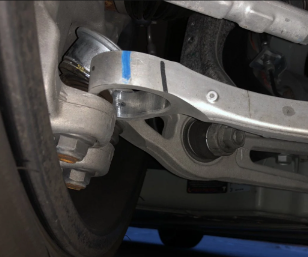

Detta förefaller alltså gälla fordon tillverkade mellan 17 sep 2013 och 15 oktober 2018. Viktigt att notera att det dels handlar om ett stag i de främre upphängningarna samt de båda övre stagen i de bakre upphängningarna.
Detta pekar således ut även de främre hjulupphängningarna som underdimensionerade.
Se bifogade bilder som är några få bland många exempel publicerade på nätet.
Den nedre bilden visar ett brott på en förbindelse mellan en bärarm och hjulnavet i den främre hjulupphängningen.
Detta kan anses vara likartat med den underdimensionerade anslutningen i den bakre hjulupphängningen som jag tidigare visat.
Förutom att den är underdimensionerad tyder bilden på att det är en olämplig aluminiumlegering vald för detta ändamål (för mjuk).
Ett brott på en bärarm i framvagnen kan även ses som ett allvarligare fel ur trafiksäkerhetssynpunkt då detta oftast innebär att fordonet förlorar styrförmågan.
När min bakre bärarm brast kunde jag fortfarande styra min bil, även om det ändå var nära att jag hamnade i en frontalkollision.
/Crister
/Crister

Apropå dina snedslitna däck; förr var camber- och toe-in-stagen justerbara just för att man skulle kunna få till en perfekt hjulinställning. Idag förekommer det inte så ofta och det är normalt inget problem eftersom erfarna biltillverkare (hit räknar jag inte Tesla ännu) idag vet vad som krävs för att konstruera en hållbar hjulupphängning som inte behöver efterjusteras. Eftersom Tesla tidigare (före okt 2018) inte förmått att dimensionera dessa stag korrekt så måste dessa stag bytas ut om de har blivit deformerade. Som av en händelse finns det idag justerbara stag att köpa från tredjeparts-leverantörer till äldre Tesla model S och X.alseC skrev:Känns mindre bra detta, tur att det inte hände för Er i högre fart. Känns som att det blir med livet som insats man kör i höga hastigheter, både eget och andras. Var i veckan som gick till Chelsea Flower show i London med vår Model X75 D -17 och det hade varit hemskt om det hade hänt något länkarmsbrott då eller tidigare under de knappa 5 år vi haft bilen nu. Den har rullat 40 050 mil och inte haft andra problem med hjulupphängningarna än snedslitna bakdäck (Camber fel som inte Tesla kunnat justera in korrekt).
Måste kolla om det finns sprickor på nedre bärarmarna fram och bak (om det kan synas) enligt bilderna i denna tråd eller ännu hellre som alla är inne på kräva att de åtgärdas av Tesla som fabrikationsfel. Att köra en bil med dessa inbyggda svagheter är direkt farligt anser jag också.
Tex finns det ett företag som heter DDesign som tillhandahåller sådana men det finns ganska många att välja bland, det förefaller ju finnas en marknad!
Se bifogad bild.
Crister

Jo det har varit uppe i tidigare trådar om snedslitna bakdäck. Jag har tyckt de varit dyra att ta från USA men dessa verkar prisvärda, inte bara Camber utan även justerbara Toe-in stagen. Finska Camberstag lite dyrare https://www.uniball.fi/cgi-bin/webio2ka ... rallycorsacrihel skrev:Tex finns det ett företag som heter DDesign som tillhandahåller sådana men det finns ganska många att välja bland, det förefaller ju finnas en marknad!
Men det borde finns en marknad för de framvagns- och bakvagnsarmar som Tesla underdimensionerat också, eller är de som säljs som reservdelar nu så dimensionerade att de inte brister?
