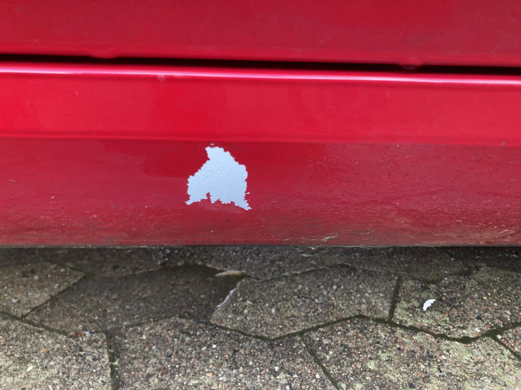

Tvättade bilen igår, samtidigt som jag la på de sprillans nya vinterhjulen, för att kunna ta några foton på bilen med de nya hjulen och se hur det blev. Vad förvånad jag blev när en stor bit av lacken försvann från tröskeln när jag spolade av den!
På samma sätt som jag gjort så många gånger förr. Drar man fingret över området som försvann så är det svårt att känna var kanten går mellan grundfärgen och den röda lacken, färgskiktet är verkligen minimalt.
Nåväl, nu har jag i alla fall talat med Tesla. Som befarat är inte Tesla villiga att ta det på nybilsgarantin. Spolas den flortunna lacken bort när man tvättar bilen får man stå sitt kast och skylla sig själv... Riktigt trist är det men man kan ändå ha en viss förståelse för deras inställning.
(Den dyra) lärdomen blir att i fortsättningen får biltvättarna videodokumenteras för att kunna bevisa att biltvätten gått regelrätt till enligt instruktionsboken när det inträffar nästa gång. :roll:

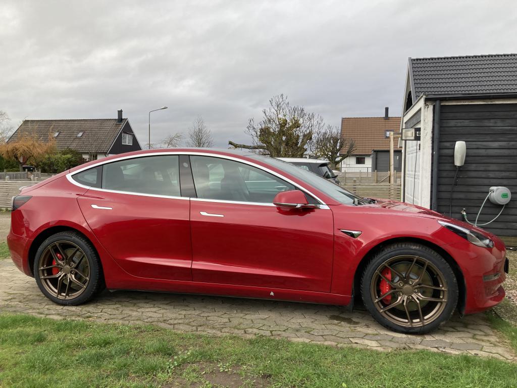

OffTopic, vad är det för fälgar och dimension?

På en direkt fråga från Tesla uppgav jag att jag höll munstycket 2-3 dm ifrån, precis som jag alltid gör och har gjort med alla bilar, med en trött gammal Nilfisk. Det var i alla fall fel svar för att garantin skulle kunna åberopas fick jag veta.

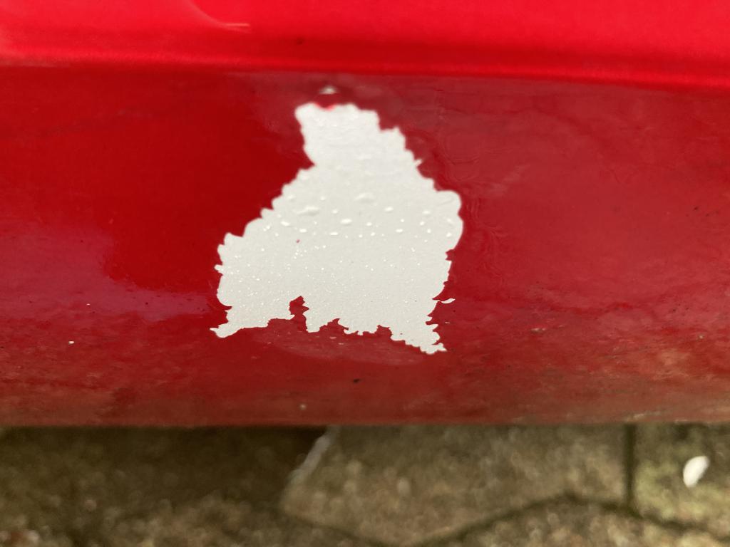

Har de kikat direkt på det eller bara på bilder?
Det bubbliga i det vita, är det vattenfläckar?

Det har släppt fler flagor från trösklarna på bägge sidor, men då har det rört sig om millimetrar där man kan misstänka stenskott, men inte centimetrar som nu som bara blåste bort.
Så ja, det upplevs absolut som de inte är lackade korrekt. Mycket tunt och löst sittande lackskikt på trösklarna. Jag hämtade ut bilen hos Tesla i Malmö 6:e mars i år, har bara hunnit köra 1000 mil med den pga Corona-arbete hemifrån.
De har inte tittat på bilen, bara på samma bilder. Ja, det är vattendroppar från bilder jag tog direkt när det hände igår. Den sista helbilden är från idag.
Det är ABS F17, 19" höga och 8,5" breda.
