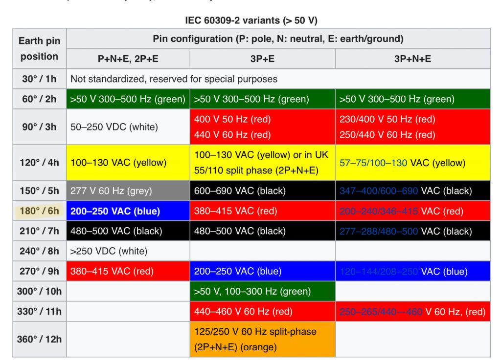

- Inlägg: 14721
Re: TWC eller nåt annat?
Nej, beteckningen 6H typ beteckningen att göra inte lasten.ChristerSjo skrev:Ok har för mig att det sägs något om typ 6 timmar max belastning för även röda och blå uttag. Men jag kan ha fel.
https://en.wikipedia.org/wiki/IEC_60309
