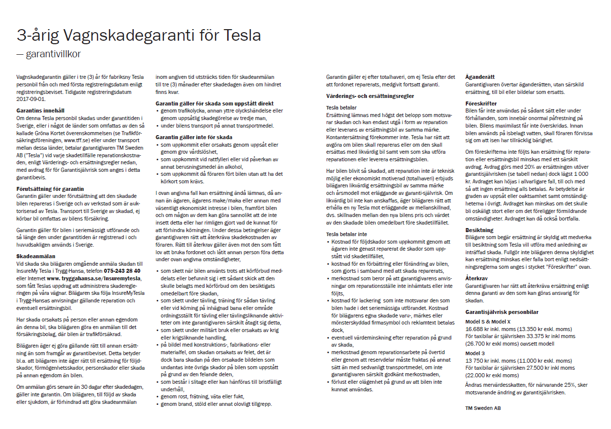

Intressant allt detta, det är som en helt ny värld för mig som aldrig tidigare ägt en ny bil. För min gamla MS90D från 2016 betalade jag helförsäkring typ 1650 i månaden med absolut billigaste bolaget (IF), men för min nya Performance med några dagar på nacken och galet många mer hästkrafter så sjunker månadskostnaden ända ner till 650 kr (halvförsäkring) och förmodligen ännu lägre än så när jag konsoliderat lite andra försäkringar..
Har nu fått info från Tesla, bifogar det finstilta som förmodligen inte så många andra läser igenom... Halvförsäkring here I come!

Som du själv sa så bör man ju fundera på om man ska ha en självriskförsäkring. Självrisken på vagnskadegarantier är höga. Tesla har ju en av dom högsta med över 13750kr.
