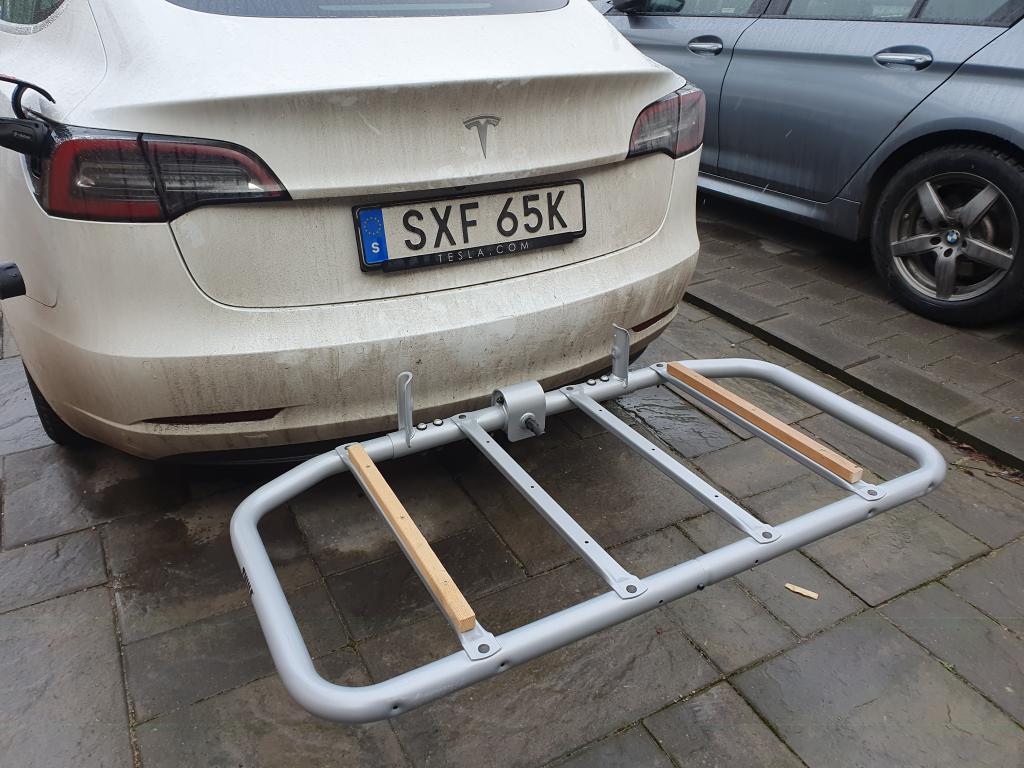

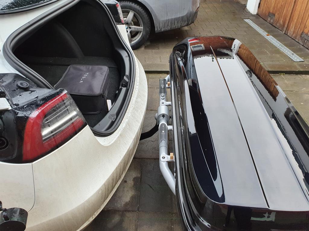

Snart dax för en fjälltur.
För att enkelt få med skidorna så bestämde jag mig för en lösning jag sett Tesla Björn provade.
De två största anledningarna är lägre förbrukning och oron för glastaket.
Ramen är en Thule EasyBase och boxen är en 320l från Biltema. Den är 180cm bred, dvs den går innanför bilen på bredden.
De följer med lampor till EasyBase, valde dock att inte använda dom pga den otroligt bökiga kontaktlösningen modell 3 har. Boxen är ca 70cm bakom bilen vilket gör att jag enligt lagen klarar mig utan att belysning.
Extra ribbor för att göra boxen stabil.
Gjorde två till för att klä alla fyra stänger och minska eventuell svikt i boxen.
De är gott om plats att komma in i bagaget.

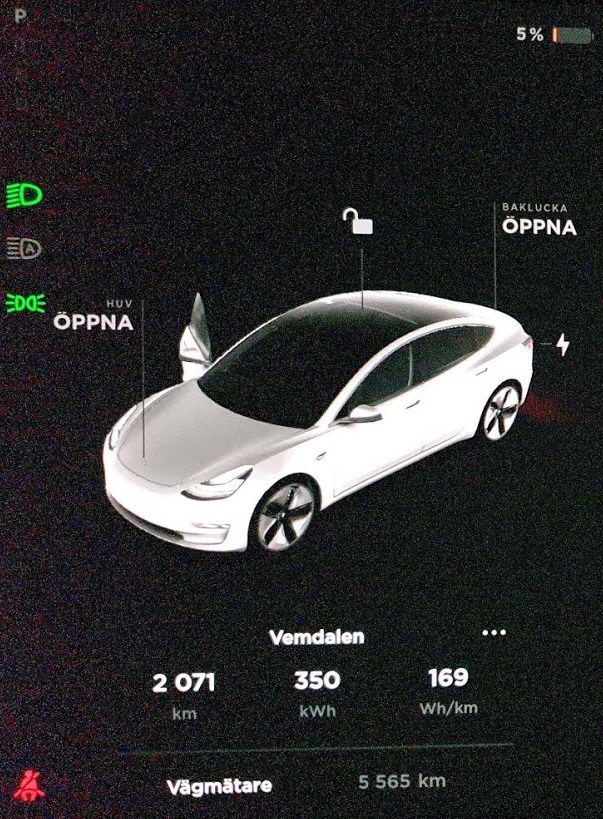

Uppdatering
Hemkommen och mycket nöjd. 200mil utan några problem, inget brus, inga konstigheter att komma åt att ladda, låg förbrukning.
Varför har jag inte gjort detta tidigare på mina ICE bilar?

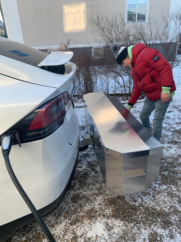

IXTAbox har en bra lösning för skid och packboxar för dragkr
Inlägg av IXTAbox »
Hej!
Utifrån eget behov utvecklade vi IXTAbox.
En allsidig och tålig produkt helt i aluminum och rostfritt stål, ett seriöst alternativ till en hållbar lösning på utmaningen att få med sig sina saker som elbils ägare.
Vi har tagit fram dessa produkter i ett antal storlekar för olika behov... Hör gärna av dig om du är intresserad eller har synpunkter.
Mvh Carl genom IXTAbox
Tesla X ägare
se http://www.ixtabox.com

Re: Skidbox på draget
Inlägg av IXTAbox »
Hej igen,
Kan inte motstå att dela denna bild en dag som denna:
