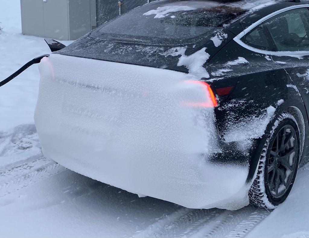

Re: Suddig bild i backkamera
Där kan man snacka om fukt!Elix747 skrev:Min backkamera har blivit extremt suddig. Undrar vad som är fel.
