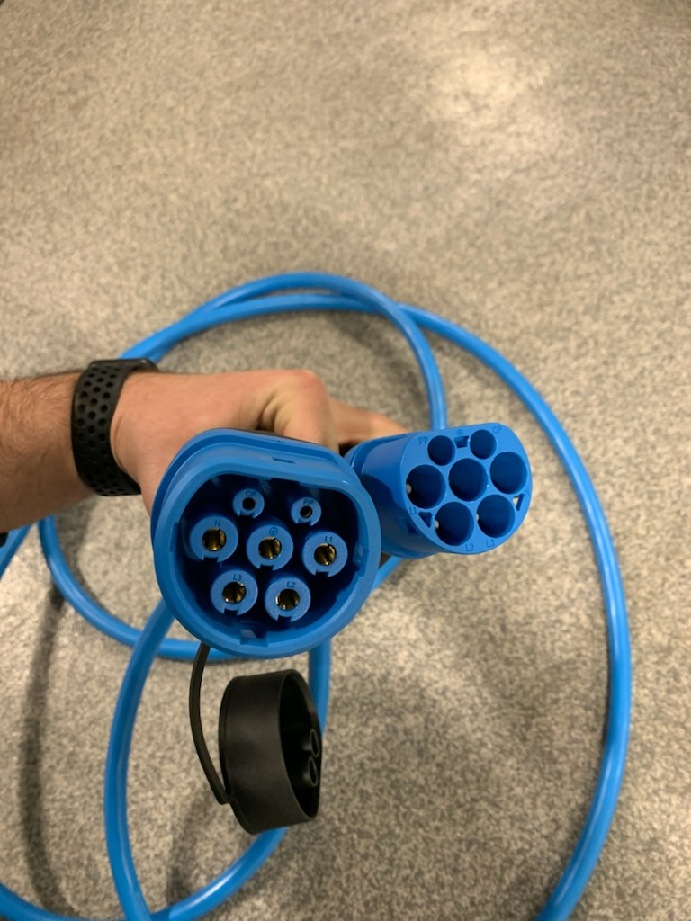

Har lagt handpenning på en en P90D som ska hämtas nästa vecka.
Nu sitter jag här och försöker utmynna samma svar som så många andra. Vilken laddbox man ska ha, vilka som är bäst samt billigast - då tänker ja både installation o box.
Följer med bla en blå kabel, antar att det är type 2 kabeln ? Se bild.
Den lär man ha med sig i bilen tänker ja om man behöver ladda ute på vägarna? Lite krångligt behöva lossa den i bägge ändarna varje gång man ska iväg från garaget o ta med den.. Hur löser ni det har ni dubbla kablar ?
Samt är det Tibber man ska som elavtal ? Sitter på EON nu. Gillar inte att de inte verkar ha någon kundservice att ringa till.
Allt gott.

Jag har Teslas WC. Den har fast kabel. Den blå bör man ha i bilen.RichardJ skrev:Har lagt handpenning på en en P90D som ska hämtas nästa vecka.
