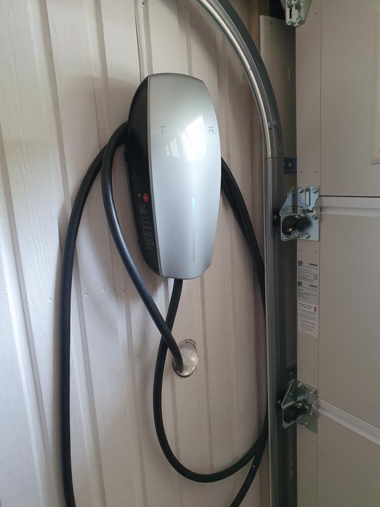

Teslared
Inlägg: 549
Blev medlem: 31 okt 2018 16:44
Re: Koppla loss kabel på WC
Inlägg av Teslared »
Så här gjorde jag, visat i någon tidigare tråd.
Snyggt! :)
Förutom att vara en OK lösning (som inte bryter mot Elsäkerhetsverkets föreskrifter), så är ju en annan smart sak med din lösning att du enkelt kan välja att ladda både ute och inne i garaget.

Inlägg av frippe »
Anderzzon skrev:
Asså är inte poängen med ett garage att parkera bilen där? :P Varför vill du montera WC:n inne och permanent dra ut den ur garaget?
Nu är du lite väl konventionell. ;) Man skulle kunna tänka sig det, men inte i vårt garage. Där finns helt enkelt ingen plats för en bil.
Därför att bilen är parkerad på garageuppfarten plus att vi inte vill ha boxen på fasaden utan hänga den undanskymt.
