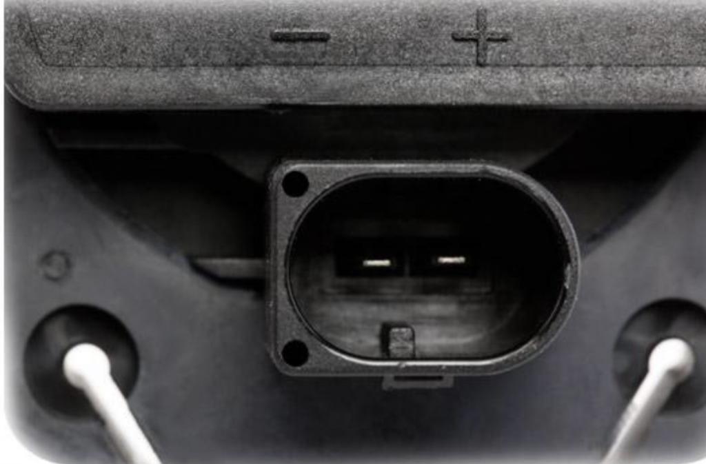

Jag tänker också lite om jag kan hitta nån likvärdig men billigare pump? Som tex https://www.topreservdelar.se/tillverkare/bosch/7616376

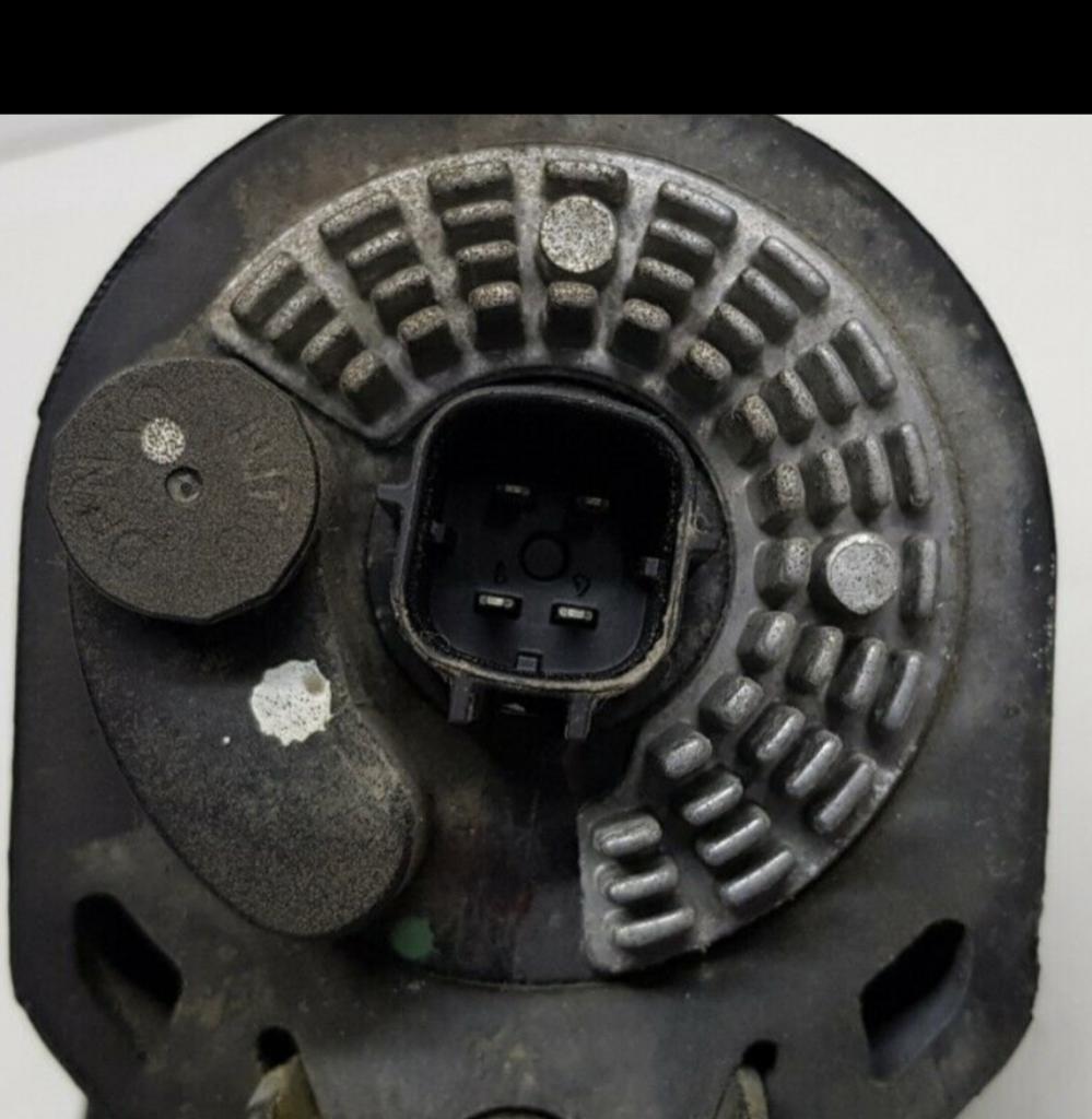

El anslutningen ser inte ut att vara samma?
Därför jag skrev "gå att använda" istället för "passar"! ;)
Bara bänna lite på det två han stiften så de når 4st honor och hoppas på signalerna blir rätt :ugeek:

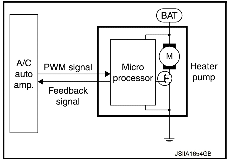

Nissans servicemanual avslöjar varför vattenpumpen kostar tusentals kronor - och det blir nog svårt att hitta ersättare:
Japp, inbyggd processor. Jag som trodde den skulle varit bara en glorifierad trädgårdspump. Plockade isär bilen idag å konstaterade att mycket riktigt står pumpen still. Alla säkringar hela. Nåja, får bita i sura äpplet å boka verkstad.

Fina bilder du hittade Tellus!
Bra med ett redigt schema på pumpen Tibor, då ser man ju vad det handlar om. Fast det skulle väl gå att göra lite fulreparationer om du får en offert på halva bilvärdet...
Antingen använder man styrningen från orignalpumpen (lär ju inte vara den som har strejkat) eller så kopplar man om med lite reläer... (spännande) 8-)
Fast först så går det väl se om den går att få igång igen. Kan ju vara något så enkelt som lite föroreningar i pumphuset.
