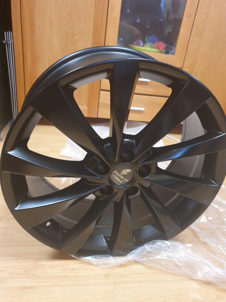

Tog samma som du på vinterhjulen. 235 :-)
Dessa kommer jag köra på.
Tellus Black Matt 20" 8,5" bredd.
Med "smala 235" friktionsdäck. ;)
Påminner lite om ditt val av fälg.

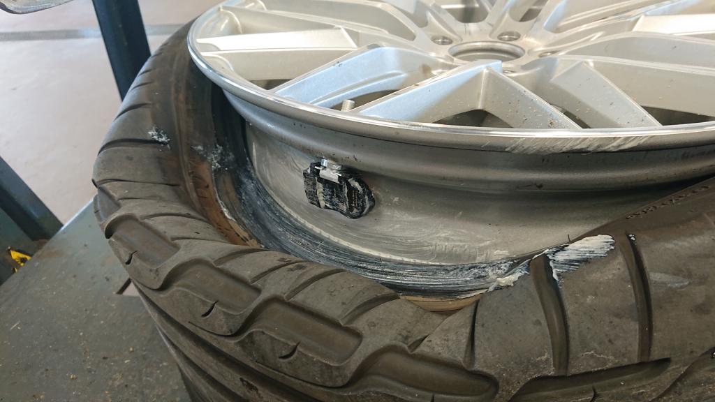

Ja!
Man kränger ju av däcket för att få i den vilket också gör att ombalansering krävs.
Det krävs absolut balansering. De väger bedömt 40-50g/st, man kan nog i vart fall räkna med runt 40g mer än ventilen man tar bort.
Frågan är om det går klämma dit den genom att bara pressa loss ena däckssidan och lirka in den under däcket.
Har bytt nån ventil så för länge sen men de här är aaningen större och däcken är styvare numera.
(Japp, har fått mina från Tesla idag).

För mig krävdes att ligga in om 5g gränsen för att undvika vibrationer i ett av däcken efteråt. Det normala 10g var inte tillräckligt.
Så japp, det behövs definitivt ombalansering när man sätter dit TPMS eller pillar med något på däcket.
Och japp, det går att stoppa dit sensorerna utan att kränga av däcket.
EDIT: gram ska det ju vara,. Tack för påpekandet, och tillhörande humor!! : :D
