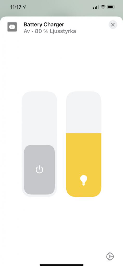

Håller på med att implementera möjlighet att justera laddnivån.
Eftersom det inte finns en "kontroll" som matchar i Homekit, så tänkte jag använda en Light Bulb, där slidern för brigthness/ljusstyrka ställer laddnivån.
Lite frågor/önskan om feedback
- Som jag tolkat det är minsta laddnivå man kan ställa 50%, så slidern blir 50-100%
- Jag kodar det så att man bara kan ställa i 5% steg, annars blir det väldigt pilligt att hitta rätt nivå. Finns det ett behov av att kunna ställa in i 1%-steg?
Blir som framgår av bild en dubbelkontroll, men man kan dela upp dem om man vill i Home appen.
Tyvärr verkar det inte finnas något sätt att ändra texten Ljusstyrka/Brightness så det bättre beskriver vad den gör
