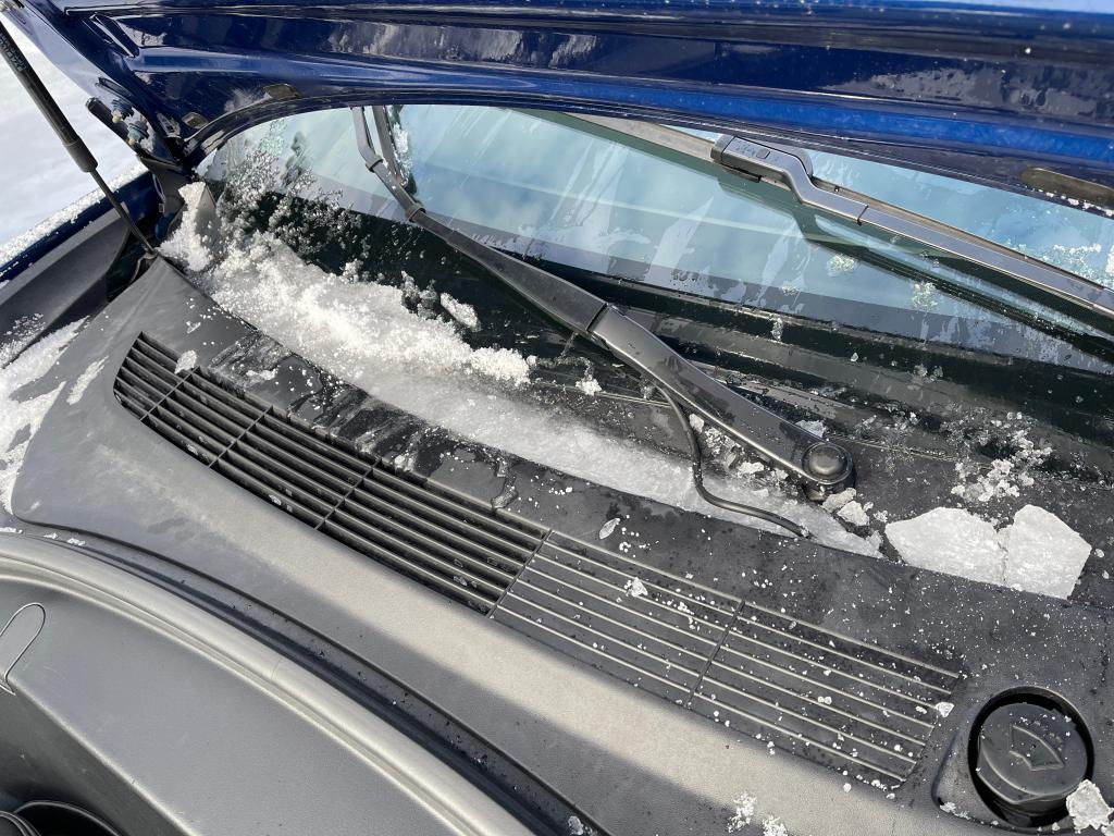

En Kalifornisk designmiss till
Problemen med dörrhandtag och sidorutor på vintern har jag vant mig vid. Men sen har vi problemet med vindrutetorkarna som fryser fast. När man förvärmer bilen så smälter snö och is på vindrutan, rinner sen ner och bildar en massiv isklump runt torkarbladen. Verkar som lättaste sättet att få bort dem är att lyfta lite på panelen över luftintaget, sen bryta bort isen för hand. Jobbigast är att slangarna för spolarna sitter mitt i isen, så de bitarna är nog bäst att låta ligga kvar, annars är risken stor att man drar med sig slangarna.

Exakt det där hade jag problem med på i3:an häromdagen. Slog på torkarna och bara en gick. Fick hacka loss rejält med is runt den andra torkararmen.renes skrev:Problemen med dörrhandtag och sidorutor på vintern har jag vant mig vid. Men sen har vi problemet med vindrutetorkarna som fryser fast. När man förvärmer bilen så smälter snö och is på vindrutan, rinner sen ner och bildar en massiv isklump runt torkarbladen. Verkar som lättaste sättet att få bort dem är att lyfta lite på panelen över luftintaget, sen bryta bort isen för hand. Jobbigast är att slangarna för spolarna sitter mitt i isen, så de bitarna är nog bäst att låta ligga kvar, annars är risken stor att man drar med sig slangarna.
"They say it never snows in Southern California..." ("rains", jag vet)
Är inte så konstigt. Snön smälte mot den varma rutan och rinner ner dit, där det fryser.

Re: En Kalifornisk designmiss till
Nej, det är inte konstigt, men det borde finnas något sätt att designa det så att understa delen av rutan också värms när kupévärmen är på, så att vattnet hinner rinna lite längre innan det fryser.MWall skrev:Exakt det där hade jag problem med på i3:an häromdagen. Slog på torkarna och bara en gick. Fick hacka loss rejält med is runt den andra torkararmen.

Tror det var torkararmarna som var fastfrusna.
Har ju varit sällsynt besvärligt väder nu här i Uppsala-trakten iaf. Några cm snö var och varannan dag och så relativt kallt med 8-10 grader minus. Är det som det brukar runt nollan eller kanske nån minusgrad så hinner nog vattnet rinna iväg längre innan det fryser. Är fjärde vintern med vår i3:a nu och det här är första gången det händer.

Norge har inte så kalla vintrar faktiskt. Tesla testar väl redan i Alaska.
Dessutom, den här bilden är faktiskt från Kalifornien (Lake Tahoe). Snö är inte så galet exotiskt där heller...
