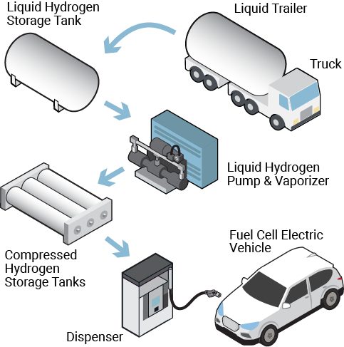

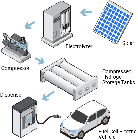

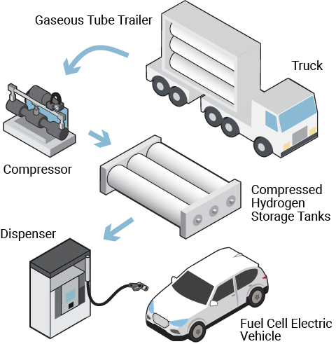

Jag har länge tänkt att vätgas skulle kunna funka för stora applikationer och tror så fortfarande, men jag börjar fundera på vad det skulle kosta att bygga ut ett vätgasnätverk för lastbilar. Om man räknar lite på det så kommer det ju bli extremt dyrt att hålla igång en större flotta med vätgas. Om man har riktigt billig mark och väldigt stora ytor att lagra vätgas så kanske det funkar.
Den här bilden säger rätt mycket, kolla hur många stationer man måste ha, den här bilden är det man behöver för att förklara för en vätgasvurmare att det är kass för bilar:
https://h2stationmaps.com/costs-and-financing
Jag väljer att tro att vätgas för transportsektorn är mestadels BS, elektrobränslen (dvs vätgas blir metanol eller andra förbränningsbränslen direkt vid tillverkning) känns mycket mer troligt. Vätgas kommer direkt att finnas där det hör hemma, men lagringsproblematiken gör att det oftast går bort.
EDIT: Det var visst flera bilder

Jag har räknat på infrastrukturkostnaderna för att gå över till vätgas för personbilar några gånger tidigare, kostnaderna blir som du misstänker astronomiska.
Jag uppdaterade mina beräkningar med utgångspunkt i siffrorna i din länk, beroende på vilken modell (liquid delivery, onsite production) så blir kostnaden för en utbyggnad av vätgasstationer för personbilar 125-400 miljarder.
Då finns det stationer som teoretiskt matchar behovet exakt, dvs under förutsättning att alla bilar tankar jämnt fördelade över dygnet, veckan, och året. Med tanke på att belastningen varierar kraftigt så behöver kapaciteten sannolikt vara minst 2-4ggr så stor, vilket innebär en kostnad på 250-1600 miljarder.
I det lägre kostnadsintervallet tillkommer dessutom hela kostnaden för produktion och distribution.
Sen tillkommer kostnaderna för en kraftig utbyggnad av elproduktionen, eftersom det krävs c:a 38 TWh el per år att generera denna vätgas, dvs 23% av Sveriges totala elproduktion 2020 :roll:

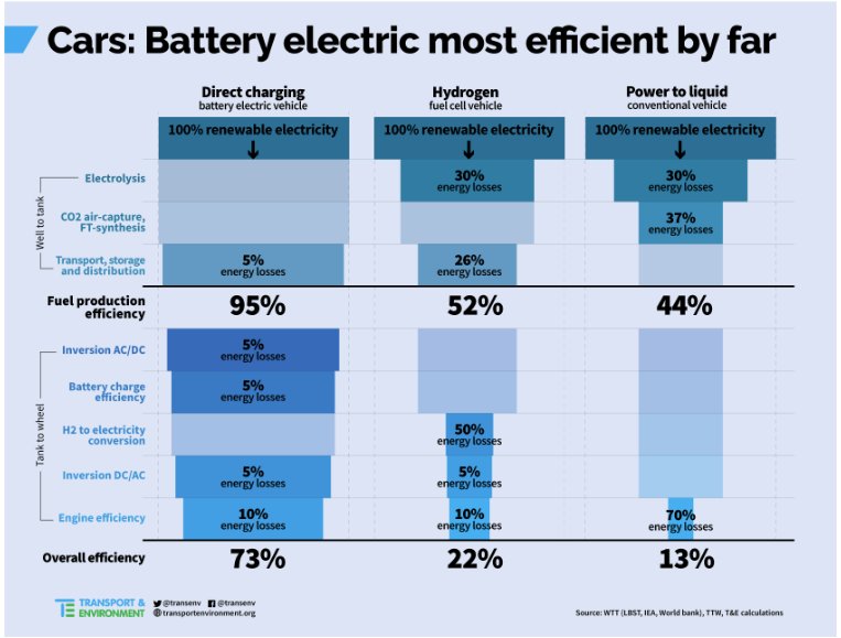

Den här bilden har figurerat många gånger förut här på TCS, men jag tycker den på ett mycket pedagogiskt sätt visar på vansinnet i vätgas och elektrobränslen:
Som sagt, den där räknar inte alls på ekonomi på ett elpris som fluktuerar mellan minusvärden och flera kronor. Det är helt riktigt så att verkningsgraden är superkass, men säg att om 10 år kommer solel kosta 5 öre/kWh, vad kostar du elektrobränslet. Vätgas kommer som vi sagt kosta oavsett elpris, pga dyra lagringslösningar och dyr komprimering etc, elektrobränslets kostnad blir anläggningen som gör bränslet, frakten av bränslet.
Det kommer alltid vara billigare att lagra elen i ett batteri så där batterier är lämpligt är det detta som gäller.
Problemet är att om vi bygger upp en infrastruktur baserad på vätgas och/eller elektrobränsle så kommer prisfluktuationen helt att försvinna.
All tillgänglig produktion kommer dygnet runt, året runt, krävas för att producera vätgas och/eller elektrobränsle, till fullt pris.
Alla beräkningar som applicerar dagens prisvariationer, som uppstår pga dålig matchning mellan tillgång och efterfrågan, på en situation där man har eliminerat den dåliga matchningen, är falsk matematik.
