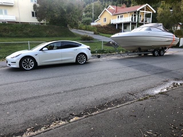

Ja det stämmer. Ska finnas uppgift på ”Max släpvagnsvikt” för att dragkrok ska vara godkänt. Jag själva letade en M3P precis som TS och fick tag på en via en säljare på MOS. Fanns inte på nätet men tydligen, aug-19, kunde osålda bilar med annan spec komma med båtarna till Europa.
Min är en M3 performance med dragkrok
Har dock något sänkt toppfart, 19” hjul, standard bromsar och normalhög fjädring vilket uppskattas. Max släpvagnsvikt är endast 500kg men verkar gå bra ändå

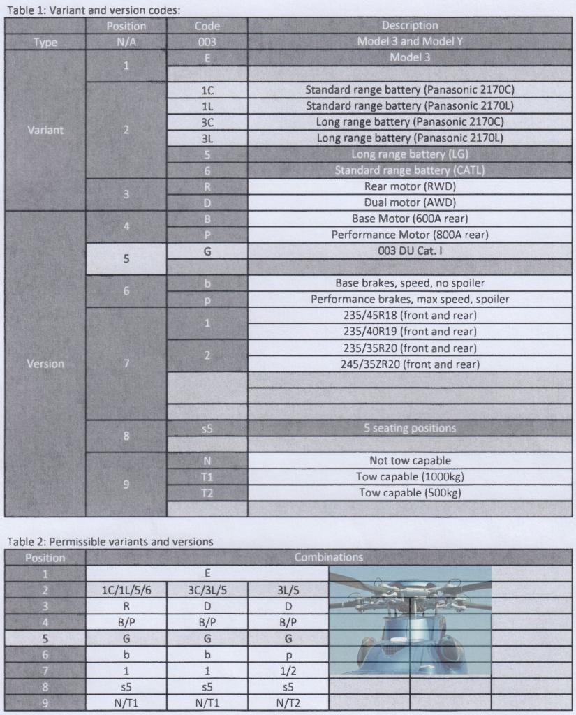

Till grundfrågan finns ett godkännande i EU för M3P med drag men när det gäller en normal M3P med de stora bromsarna får bilen bara godkännas för att dra 500kg enligt EU-certifieringen.
Gissningsvis blir det aldrig lagligt att dra mer än den maxvikt som Tesla angett i certifieringen av bilen.
Tittar man under permissible variants and versions hamnar man på att en performance med performancebromsar( Pp) kommer få N eller T2.
N= Not tow capable
T2= Max 500kg
Min 21 M3P heter Pp2S5N, och får egentligen inte ha drag som jag tolkar det. Kan vara tillåtet att montera men då blir max dragvikt enligt T2, max 500kg.
Man kan se i dokumentet att de ”sleeper” performance som såldes för ca ett år sen i Sverige bör få dra 1000kg då de hade de vanliga bromsarna.

Ja, det låter ju direkt dumt.ippii skrev:Garantin kan man kanske strunta i. Men olovlig körning och förmodligen oförsäkrad vid körning med släp hade stressat mig jättemycket.peza skrev:Hej alla glada.
Har en 2019 LF med eftermonterad dragkrok (ecohitch) sedan över ett åt tillbaka, Inte får jag några problem med garantier. Hur jag använder draget, som cykel hållare, eller drar min lätta EU vagn, det har väl inte Tesla eller nån annan en aning om.
Sen om det blir spännande om jag krockar, det tar jag då. Inte orsakat någon olycka på de senaste 30 åren, så låg % att det skall ske de få gångerna jag använder kroken tar jag så gärna för bekvämligheten.
/Peter
Nu tror jag väl iofs att trafikförsäkringen gäller åtminstone? Men skador på egen bil kanske är mer osannolikt att det täcker.

Tack för bra svar, även om det inte är vad man vill höraAAKEE skrev:
Det är i de allra flesta fall inte samma bakre motor mellan LR och P. Har inte exakt koll men man införde en annan bakre motor för LR ungefär när M3 började säljas i Sverige.
Köper man en ny nu kan man nog räkna med att den har den klenare motorn.
( mer info här: viewtopic.php?f=51&t=24048&start=40 )
N= Not tow capable
T2= Max 500kg
Letar argument för att glömma performance, men det kanske får bli en ny tråd med för och nackdelar jämfört med en longrange.

Det fetade stämmer inte med Teslas certifiering( godkända varianter och versioner”). Det kan dock ha stämt när det gäller vilka konfigurationer som defakto kunde köpas.taliz skrev:Att P inte levereras med drag har med 20" hjulen att göra. Därför det gick att få drag på P som såldes med 18" och 19" och mindre bromsar.
Dvs vill du ha en P med drag så kan du eftermontera och byta till 18"(original passar inte pga större bromsar) eller 19" hjul och på så vis "bygga din egen" stealth P.
Tittar du i tabellen på i mitt tidigare inlägg ser du att det är bromsarna som gör skillnad mellan 1000kg och 500kg, och att en ”äkta” P får godkännas för drag enligt Tesla.
”Sleeper P borde kunnat få 1000kg dragkapacitet(även om det blev 500 av någon anledning) och P skulle kunna godkännas med drag oavsett hjulstorlek men dock max med 500kg dragkapacitet.
