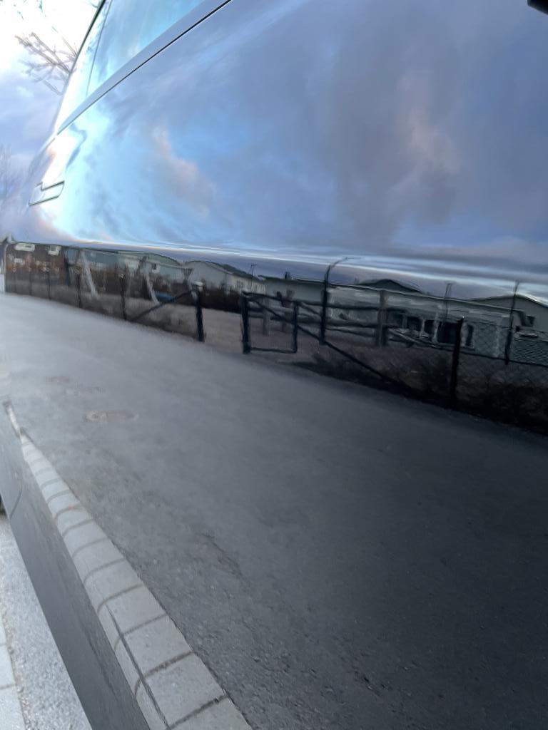

Är ingen bilvårdskunnig person, mer en som betalar för lackförsegling och sedan tvättar i maskin året runt.
MEN
Jag var på biltema och ramlade över en grej som jag provade idag på eftermiddagen och JÄVLAR va bra det blev
Produkten heter Shake n Shine, kostar 89kr och behöver sällskap av minst två microfiberdukar.
https://www.biltema.se/bilvard/lackvard ... 2000041177
Spraya, gnid in med en duk och sedan av med en annan duk.
Inga blöta skor och kalla händer, inga ev grannar som undrar om det är miljömärkta medel i hinken.
Gjorde hela bilen på 40min i lugn och ro o jävlars va den skiner!
Känns som jag hittade precis det som krävdes för att en sån som jag ska njuta av att tvätta bilen.
Tips!

Nja.... känns väl sådär att gnida in allt damm i lacken....

Är det typ samma produkt som Hagmans glansvax som kom typ 1996? Sedan dess har det ju
kommit många produkter (tex Sonax) och dom borde ha blivit ännu bättre med tiden, men håller med
om det viktigaste, att göra det på en absolut ren bil :)
Hagmans, och dom som följde, funkade riktigt bra på hyfsat nya lacker iaf och höll typ ett halvår per behandling,
men på den tiden pallade dom inte avfettningsmedel så bra.

Funkar säkert galant tills man har oturen att få med sig smuts på dukarna som man sedan står och gnider runt på lacken. Behöver inte heller vara stora repor man får på bilen utan mindre mikrorepor som blir fler och fler under tiden. Sett det på så många nyare bilar det senaste när solen ligger på, förmodligen pga. den miljövänliga lacken som används nu för tiden och folk som kör automattvätt. Är välkänt att man inte ska köra automattvätt med Teslor i alla fall. Såg dock en ny BMW med mikrorepor över hela bilen för några dagar sen när den stod parkerad i solen. Var tydligt att det uppstått av automattvätt.
Jag skulle åtminstone spola av bilen med ett bra förtvättsmedel och högtryck först, oavsett hur "ren" bilen är. Då funkar nog detta medel bra för att få den lite extra ren och extra glans i lacken utan att riskera att repor. Är bilen ordentligt skitig så behöver man nog köra på avfettning också. :mrgreen:
Men nu har ju du lackförsegling så spelar inte så stor roll direkt. Bara en varning för andra utan något skydd...
Ingen försegling i världen står emot om man får sand/grus mellan lack och duk... Grundprincipen vid all tvätt är att röra lacken så lite som möjligt och att man när man rör den ha så lite smuts kvar som möjligt. Personligen skulle jag aldrig använda ett sånt här preparat.
Men kör man automattvätt och polerar sin bil regelbundet så funkar såklart detta också. Man får göra bort sig ordentligt om reporna ska bli så djupa att de inte kan poleras.

Jag har förresten testat Bollnäs bilvårds ”rosa sås” som är något liknande den ovan och det är en riktig
bra produkt som även funkar på plast mm, men samma sak här, den ska bara användas på en helt ren bil...
Det är också en produkt för att få lite extra glans på en redan skapligt fin yta, den sitter dock inte kvar så länge...
