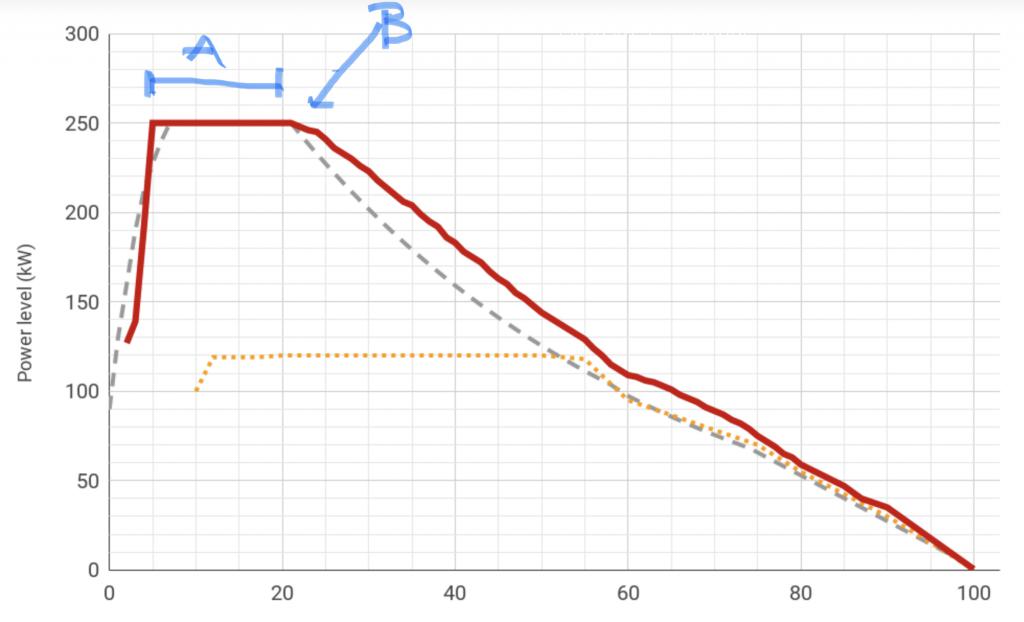

Det är inte raketforskning.Niklas Z skrev:Jag tror det finns helt andra förklaringar till varför laddeffekten sjunker vid höga laddnivåer.
När man laddar lithiumbatterier kan man bara ladda med en bestämd effekt eller strömstyrka tills spänningen på laddningen når cellens slutspänning. Detta för att inte riskera att batterierna tar eld, kort sagt.
Det här innebär att laddningen bara kan ge full effekt tills den spänning man matar med når 4.20V/cell. När laddningen når den spänningen bibehålls spänningen konstant på 4.2V/cell och då blir det rakt av cellens inre resistans som avgör vilken ström(= effekt) det blir. Därav att ett kallt batteri tar emot ström långsammare, utan att någon begränsning sätts. Inre resistansen vilket är det som begränsar, sjunker kraftigt med ökad temperatur upp till cirka 30 grader men varierar också med SOC.
Det som bestämmer laddeffekten är det som begränsar av:
-Laddarens max effekt
-Spänningsskillnaden mellan batteriet och laddaren(högre = mer laddeffekt)
-Inre resistansen i batteriet(lägre är bättre)
Vi har bara ett 400Voltssystem att ladda med och slutspänningen är 96x4.2V, dvs 403.2Volt. När batteriet är rejält urladdat är spänningen kanske 280-300V. I början på laddningen av ett tomt batteri har vi en spänningsskillnad på kanske 100 volt vilket ger bra laddström. Inre resistansen är högre vid låg SOC och ger en liten broms på laddeffekten.
När batteriet börjar vara fullt har vi fortfarande 400V laddning medan batteriets spänning närmar sig 400V, spänningsskillnaden blir liten och därmed blir laddströmmen liten.
I bilden nedan är det laddarens max som begränsar vid min markering A, Batteriet kan ta emot mer om det är förvärmt osv, men Superchargerns begränsning bestämmer max effekt. Vid drygt 20% ( punkten B) blir spänningsskillnaden så låg att 250kW inte kan hållas, och laddströmmen/ effekten sjunker.
Efterhand som SOC ökar, ökar spänningen i batteriet och skillnaden mellan laddarens 400V och batteriet blir successivt mindre vilket ger en lägre laddström. Det är det vi ser på den nedåtlutande kurvan. Vid de allra flesta fall tror jag inte att det är Tesla som begränsar* laddströmmen utan det är batteriernas natur, dvs inre resistans beroende på temperatur etc. När batterieret är riktigt varmt är inre resistansen väldigt låg vilket gör att det inte genererar så extremt mycket värme av laddningen. Kylningen är inte problemet.
*) Vi tror oss veta att Tesla är försiktiga med ny hårdvara tills de fått mer driftdata och det verkar finnas tillfällen när det finns begränsningar men lär i så fall inte bero på kylningen.

Så Ionity`s 800 volt stationer är överlägsna då, trots allt prat om motsatsen?
JonasH
- Inlägg: 1126
- Blev medlem: 18 maj 2015 21:22
- Ort: Älvsjö
Re: Hur mycket desinformation får man posta?
800 volt som laddaren levererar är inte så relevant.wheels skrev:Så Ionity`s 800 volt stationer är överlägsna då, trots allt prat om motsatsen?
Det är spänningen över varje cell som spelar roll.
800 volt batteripackar är ju koppade med dubbelt så många celler i serie som 400 volt.
800 volt spelar däremot roll för kabeltjocklek från laddaren till batteripacket.

Men har"800" volt´s bilar 800 volt batteripack? Tyckte jag såg bild på en Taycan som laddade och det visades 570 volt cirkus. Når den verkligen upp till 800 volt fulladdad
- Inlägg: 12321
Ja, en 800V-bil är just en bil med 800V batteripack. 570 V borde vara rätt urladdat. Batteripack med litiumjon-battericeller följer väl samma spänning på urladdade och laddade celler som enstaka litiumjon-celler. Där bör urladdningen stanna runt 2,9 V och laddningen stanna vid 4,2 V. Om man antar att 800 V är fulladdat batteripack och de enstaka cellerna då håller 4,2 V så kommer botten hålla 800V/(4,2V/2,9V)=552V . Vilken spänning som tillverkarna drar i handbromsen för urladdningen varierar men 570 V är i alla fall över 552V.wheels skrev:Men har"800" volt´s bilar 800 volt batteripack? Tyckte jag såg bild på en Taycan som laddade och det visades 570 volt cirkus. Når den verkligen upp till 800 volt fulladdad
- Inlägg: 8028
- Ort: Boden
- Referralkod: ts.la/ke18519
Bra svar! Jag halar på lite:Svenssons skrev:Ja, en 800V-bil är just en bil med 800V batteripack. 570 V borde vara rätt urladdat. Batteripack med litiumjon-battericeller följer väl samma spänning på urladdade och laddade celler som enstaka litiumjon-celler. Där bör urladdningen stanna runt 2,9 V och laddningen stanna vid 4,2 V. Om man antar att 800 V är fulladdat batteripack och de enstaka cellerna då håller 4,2 V så kommer botten hålla 800V/(4,2V/2,9V)=552V . Vilken spänning som tillverkarna drar i handbromsen för urladdningen varierar men 570 V är i alla fall över 552V.
Taycan har 198 celler i serie, 198 x 4.2 = 831 Volt om man laddar cellerna till 4.2 Volt/cell.
570V = 2.88volt per cell vilket motsvarar kring 5% absolut SOC. Eftersom Tesla har en buffert på 4.5% i botten borde det motsvara ganska låg % på batterimätarn. 1-2% kanske, för att jämföra med Teslatermer.
Tråden har helt rätt att 800V inte i sig hjälper för snabb laddning. Högre spänning ger lägre ström och 800v mot 400 innebär i praktiken hälften så tungt kablage då strömmen halveras.
Det gäller även snabbladdaren som får fördelar av högre spänning, tex lättare sladd.
Att tex Audi laddar snabbt måste bero på att batteritypen har lågt inre motstånd och inte är det som begränsar laddningen. Det syns tydligt på den laddkurva som Audi presenterar. Jag har inte koll på Audis celltyp, men det är där skillnaden ligger.
Jag har använt en del lithiumbatterier för hobbybruk och flera av är godkända för att laddas med 5-8C, och när man gör det når man kring 85-90% innan strömmen börjar minska. Det går ladda mer högre ström också så generellt begränsar inte batteriet i sig laddningen föränn vid väldigt hög SOC( det börjar inträffa när man når 4.2V/cell i laddspänning.
5C= teoretiskt ladda 0-100% på 12min
8C= teoretiskt 0-100% på 7.5min.
När det gäller teslas celler generellt så torde det vara cellen som begränsar strömmen när skillnaden mellan 400v laddning och batteripackens spänning minskar. Då spelar det ingen roll om man går på 800v packe, varje cell i sig kan inte matas med mer än 4.2V utan att det blir brandfara/dåligt för batteriet. Med 4.2v matning och ökande cellspänning minskar laddströmmen oavsett vad vi gör( utom att värma batteriet, men det gör vi ju redan).
