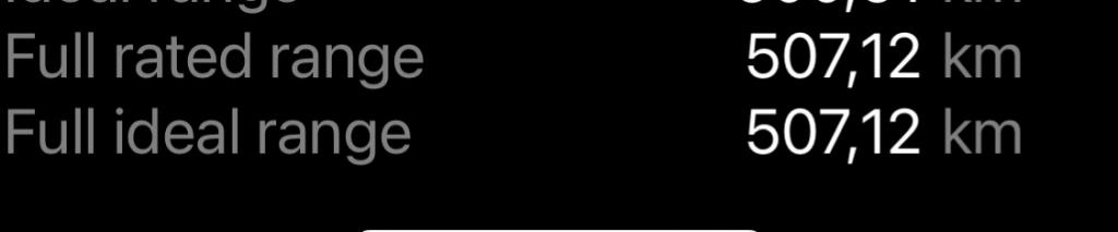

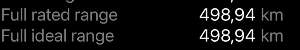

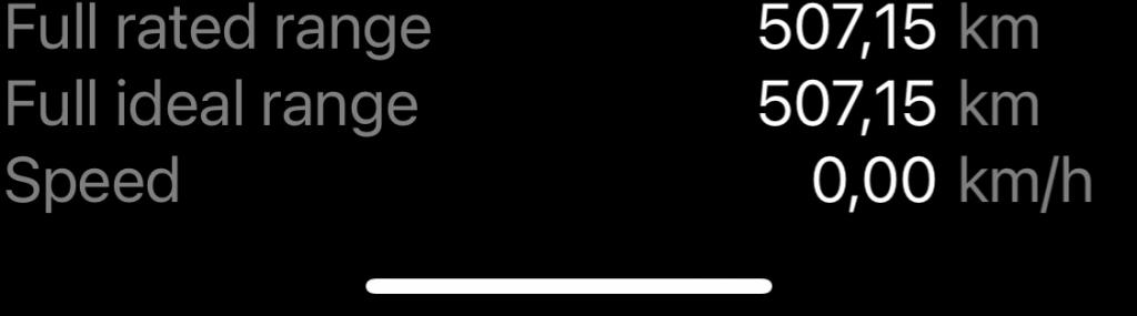

Jag har Scan my Tesla och kan se att den maximala rangen på displayen ändrades med en uppdatering som kom i slutet januari/början februari. Efter uppdateringen är maximala rangen EPA-rangen för min M3P(315 miles/507km).
Rangen i Tesla-appen har hittills inte ändrats utan visat 499km om man drar laddslidern på fullt. Även om slidern där kan visa ”rätt”, är det troligen ingen säker indikering på batteriets degradering. Att titta där och bli missnöjd är nog onödigt.
Från Januari, nyligen uthämtad bil: Från mitten februari: Batteriets nominella kapacitet har inte ändrats mellan bilderna, det är klarlagt att det är ny programvara som ändrat konstanten för Wh/km. Det är också troligt att appen inte hade uppdaterats eller att bil och app inte pratade med varandra om den range-indikteringen.

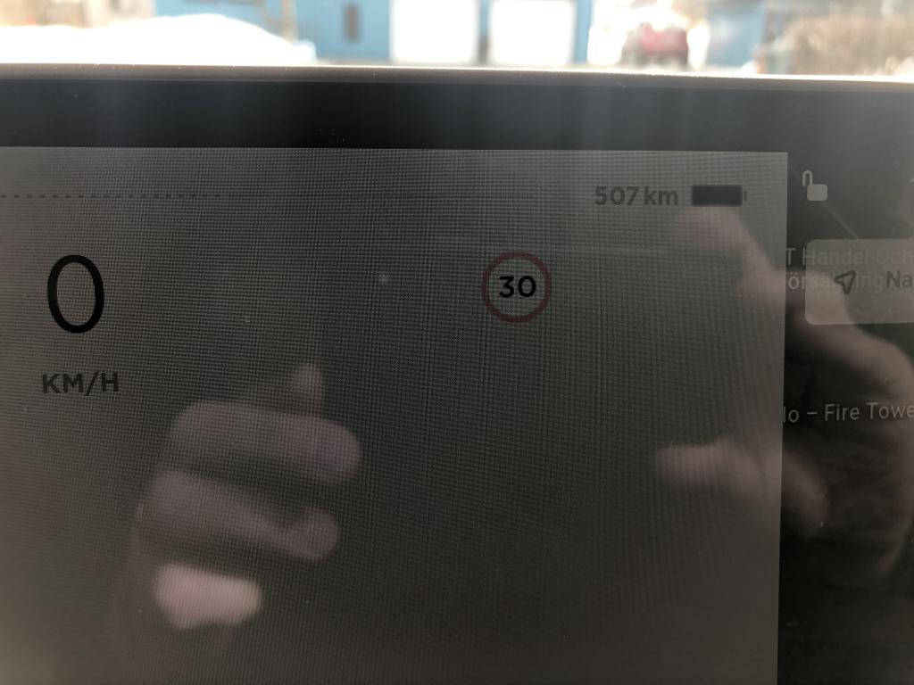

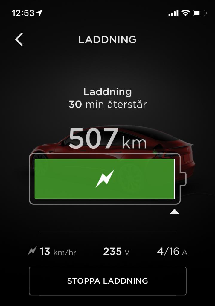

När man talar om trollen!
Drog på laddningen för en road trip, nu står det 507 även här !

Idag 80.6, men jag åkte innan laddningen var helt klar(SOC=100% men den sa 30min kvar, det hade antagligen gått i lite till med andra ord).
Jag såg den 507km-markeringen långt innan det blev fullt. Laddat till 60% i natt och slog på ladda fullt med appen och då stod det 507km mot vanliga 498-499 så det var inte Nominal full som gjorde skillnaden utan någon missmatch mellannappen och bilen, möjligen appversionen?

Nej, det verkar som ungefär 80.6 krävs för att kunna få 507. Det stod 506 km på displayen när jag började lasta bilen med laddningen pågående, den slog upp på 507 km kanske 5-10min innan jag åkte.Tellus skrev:Ok!

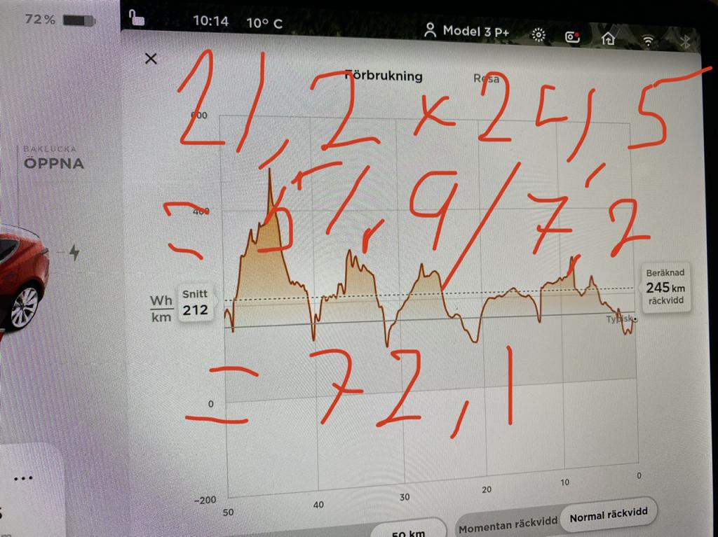

Ett enkelt sätt att räkna ut din batterikapaciteten är att räkna utifrån energi skärmen i bilen, det ger samma resultat som scanmytesla visar, ska helst göras vid högre SOC för större precision.
På 2019/2020 årsmodell står det 77,8kWh som max kapacitet i scanmytesla. Men km räknaren vid batterisymbolen börjar inte tappa km innan 76,7kWh underskrids.
Så därför är min uppskattning att du har ~71,5kWh kapacitet om ni räknar på er bil enligt bifogat foto.
Om man har ett obalanserat eller okalibrerat batteri vilket är ovanligt, så kan man testa ladda till 90% dagligen under en period. Sen låta bilen sova på natten utan vaktläge vid olika SOC, tex 70,50,30,15 och se om km angivelsen stiger.
Jag vänder mig mot att använda ett pass så osäkert kort som appens range, precis som jag skrev i inlägget innan. Jag tog dessa bilder nyss, just för denna tråd. För en dryg vecka sedan laddade jag fullt, och fick full range(507km), så jag bedömer att jag skulle få cirka 507km idag med, vilket med rangejämförelsen skulle innebära nära ingen degradering. Använder jag appen(gjorde samtidigt) så innebär samma beräkning 2.5% degraderig. Samtidigt, samma bil. Så min rekommendation är att inte använda appens range.
Däremot håller jag med om att beräkna batterikapaciteten med hjälp av energiappen är bra. Man bör helst ha 70% SOC eller mer för att säkerställa att avrudningarna inte spelar en ett spratt. Med 70% torde beräkningen hamna inom 0.5kWh.
