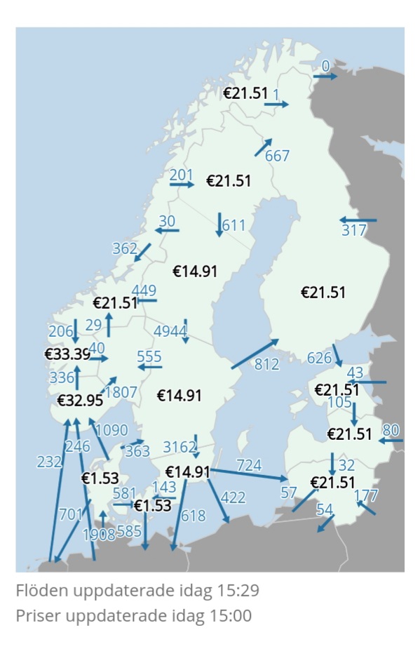

De har kablar till Holland, Tyskland, Danmark och Sverige. Dvs de påverkas i stor utsträckning av sina grannländer. Speciellt nu efter Nordlink öppnade för några månader sedan = 1400 MW kapacitet till Tyskland. Inom kort så öppnar de North Sea Link till Storbritannien även den på 1400 MW. Så tiderna med riktigt låga elpriser i Norge blir mindre frekventa. Å andra sidan så kan de importera mycket mer, tex när det blåser nere i Tyskland.

Blir lite uppochner mot vad vi är vana vid, när det blåser englandsvindar och vinden levererar, se1 dyrast i sverige, konstigt att inte danska priset smittar se4, kanske pga polen med sin dyra kolkraft som drar upp det
