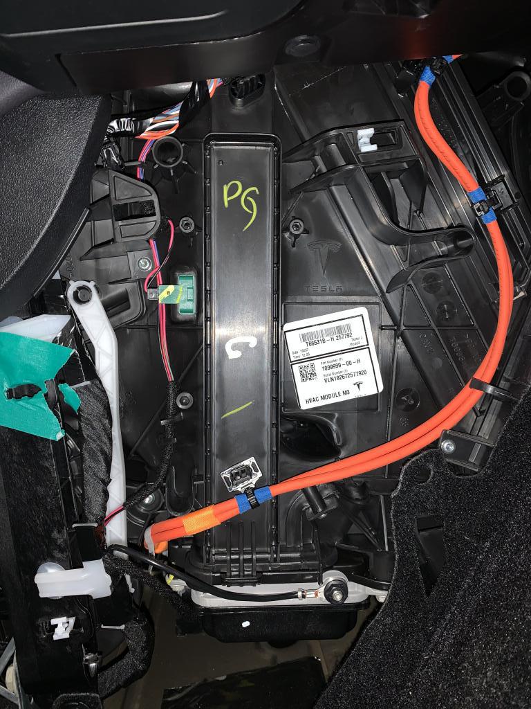

Har fått nya filter nu, men givetvis stämmer filmen på Teslas sida inte med verkligheten.
Har fått bort panelen vilket gick lätt. Ska nu ta bort skruven till täcklocket för filtrena. Problemet är bara att ingen skruv finns, se bild.
Locket sitter hårt men hittar inget att lossa.
Nån som vet?
Tips tas tacksamt emot.

Och, hur i *elvet* får man loss de oranga kablarna som sitter i vägen. De sitter ju som berget de där clipsen

Titta på denna film,
Verkar som du ska bara flytta på kablarna på övre delen.

Tittar man på bilden så skall du längre upp till höger för att hitta filterlocket. Den mitt i bilden ser inte ut att vara boxen till filtret. Du skall längre upp mot instrumentpanelen.

Så är det varpå du kommer åt skruven som lossar luckan.pp3 skrev:Titta på denna film,
