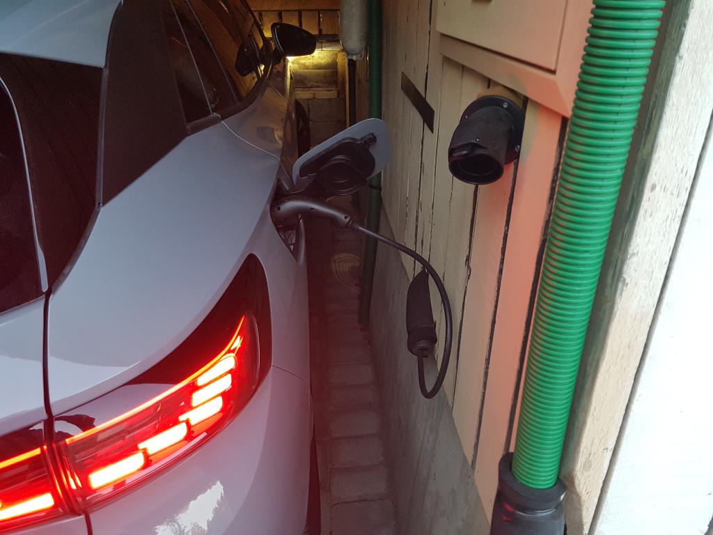

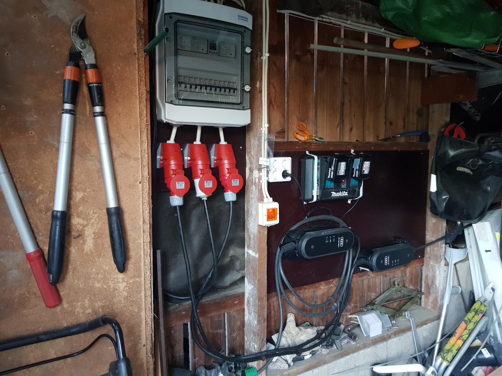

Jag satte upp en till Audi laddbox till frugans iD4 med en egenbyggd tidstyrning. Nu funkar det för henne ivarjefall.
En väggenomföring behövdes bara för att nå bilen utanför.

Off Grid Byggaren skrev:
Det verkar kunna krångla ibland med iD4 laddning.
Du har ingen laddgräns inställd?
Snyggt fix! Nix, ingen laddgräns inställd varken i bilens app eller i själva laddboxens app. Jag korrigerade den dock att ladda batteriet från 80% till 100% med tanke på att vi ska på långtur, men det var ingen skillnad mellan dessa målladdningar ändå, samma problem. I övrigt finns det som sagt inga typer av schematiska laddtider eller dylikt. Sätter jag i kabeln så ska den börja ladda, upp till 80% eller 100% i väldigt enstaka fall.
Den var ca 55% igår när jag började böka och tack vare inlägg ovan (nollställa bilens dator) lyckades den ladda i drygt 60-90 minuter utan problem tills den nådde 93%, då kom samma problem igen.
