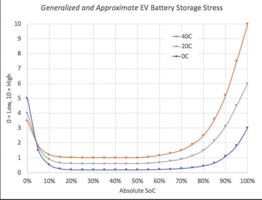

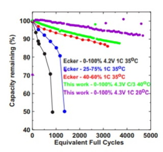

Några bilder som kanske förklarar bättre än ord.
Den övre bilden visar C som i temperatur.
I den undre är de som är benämnt "ecker" standard NMC celler och ungefär vad man kan förvänta sig av dagens elbilsbatterier cykelmässigt. Dvs håller man sig mellan 40-60% kan man förvänta sig upp emot 3000 "equivalent full cycles" innan man fått 10% degradering, dvs uppåt 100 000 mil i en Tesla. Laddar man 0-100% så är det bara strax över 500 cykler innan man fått uppåt 20% degradering.
("This work" kan ignoreras då det är en experimentell kemi)
Man ska också komma ihåg att så gott som alla tillverkare har en buffer. Några procent i botten är vanligast som "bricking protection". Vissa har också några procent i toppen för att förhindra att bilar ägda av mindre vetande blir stående med 100% SoC, vilket är riktigt dåligt för cellerna(som man ser i översta bilden).

Om man kör en hybridbil så enligt de diagrammen för att man vill förlänga livslängden på batterierna så får man rätt dålig räckvidd tycker jag.
Annars jättebra förklarande Diagram.
