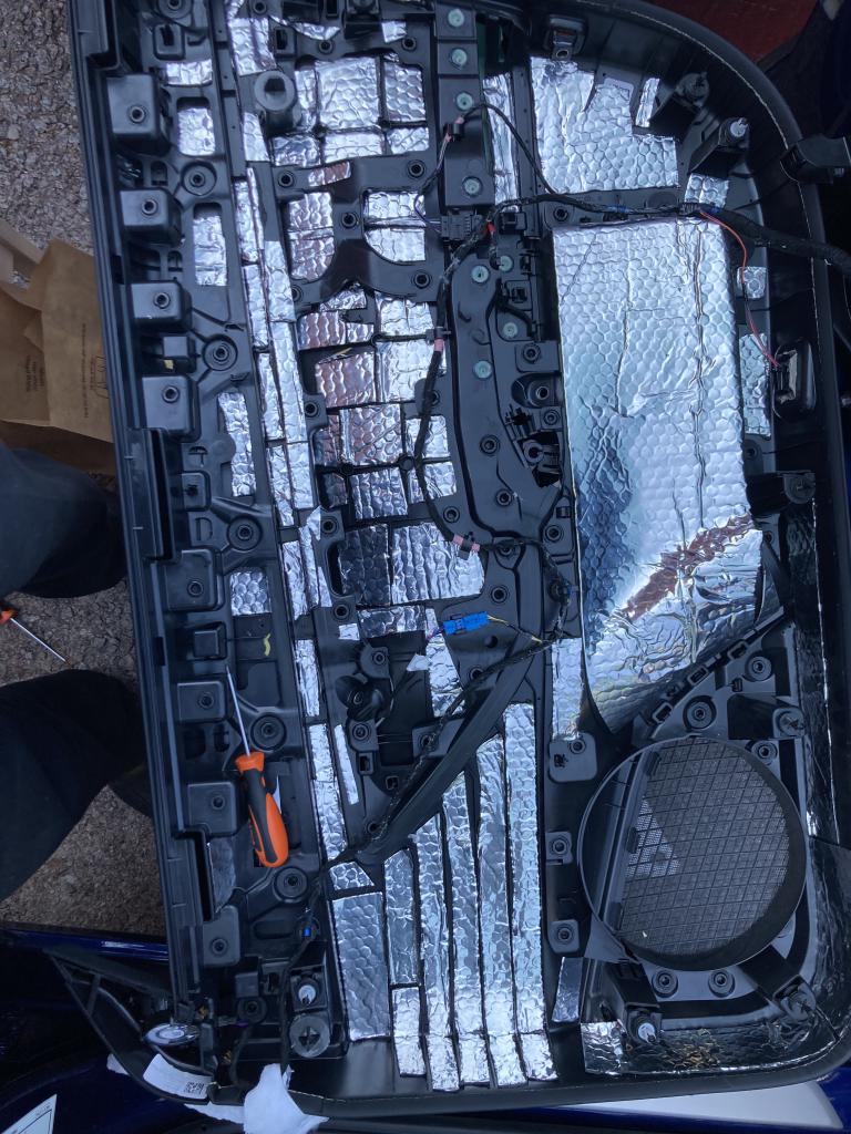

Borde det inte vara att föredra att demontera några av panelerna och montera ljuddämpning på lämpliga ställen under dessa.
Blir ljusår bättre slutresultat, framförallt när man kompletterar med både butyl/aluminium samt en skummatta.

Igår testade jag att montera den här sortens dämpmatta på insidan av dörrpanelerna:
https://www.biltema.se/bil---mc/biltill ... 2000044169
Det är enkelt att plocka lossa panelerna (se t ex:
Jag valde att bara koppla loss vajern till dörrlåset, medan elkablar fick sitta kvar och så lade jag dörrpanelen på en pall medan jag jobbade med den. Det blir en hel del klippande i butylgummimattan, men till slut blev det så som bilden visar.
Blev det bättre?
Tyvärr gjorde jag ingen mätning innan eller efter, så ta mina subjektiva intryck för vad de är.
Jag tycker att det resulterat i en minskning av ljudnivån, det påminner mer om den BMW jag hade före Teslan. Dessutom upplever jag att mötande bilar på landsväg hörs mindre i kupén. Jag kunde också ha lägre ljudnivå på stereon utan att vägljudet stör musikupplevelsen. Det låter även trevligt när dörren stängs.
I vilket fall är åtgärden billig. Två sådana kit från biltema räcker till fyra dörrar och det blir över, om man nu hittar någon användning av materialet. Arbetet är dessutom enkelt att genomföra, så även om man inte skulle uppleva någon stor skillnad är det inte mycket man riskerar att förlora.
