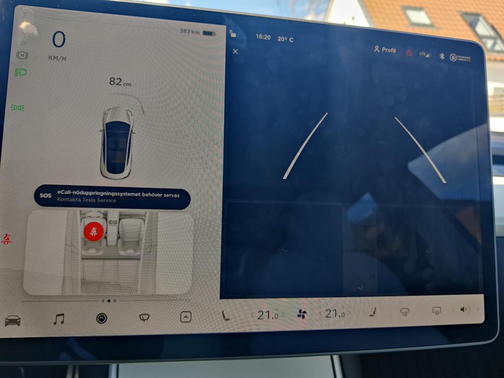

Hittar inget usb mer än två lösa i ett annat fack. Här finns även usb-port. Det är en 2020 M3.
Testat starta om. Någon som vet om bilen behöver tillgång till wifi även när den installerar programvaran. Inte bara laddar ner?
Så här ser det ut när backen läggs i. Står o snurrar bara.
Samt felmeddelandet.

Prova göra en "Power Off" från menyn vänta 4-8 min rör inget tills du hör ett "klonk från huvudkontaktorn" vänta någon minut till.
Tryck sedan på bromsen för att bilen ska starta upp igen.
Fungerar det inte efter det så är det service center som gäller.
Jag har för mig att firmware skickas över Wifi.(inte helt säker om det kan gå över LTE också)

Nu funkar den! Startade om och lite så innan och gick upp och lät den stå en stund. Nu när jag kom tillbaka så funkar allt och felmeddelandet är borta! Jippii!

Ska prova starta om bilen en gång till.
Du vet dålig anslutning(hög resistans) och sen när enheten ska dra ström så sjunker spänningen och det blir inga ampere av det.
Kolla säkringshållaren med så inte den spökar.

Konstigt isåfall att det händer flera personer samtidigt och precis i samband med en uppdatering.Dexter skrev:Man kan ha +12V med dålig kontakt också.AAKEE skrev:Nja, den fungerade omedelbart före och fungerade ej omedelbart efter. (Ska naturligtvis ta en koll på det men jag tror det är ngt annat). Jag har moddat anslutningskabeln så att ODB2-uttaget till Scan my Tesla får ström från samma mellanstycke och det är nog flera kablar som är samma. ODB2-uttaget fungerar, och är strömsatt.
När bilen startar upp lyser SOC som den ska och HUD visar Spänningen i 12V-batteriet under ett par sekunder, när den i vanliga fall går över till att visa hastighet blir HUD svart. Den gör samma varje gång.
