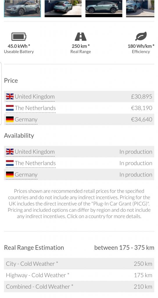

Det ska vara 45 kWh som kan användas i den med lilla batteriet.

Nej, jag har ingen själv men kan vi anta att det sitter samma typ av batteri i denna som en Peugeot 208? I så fall så bör det vara ca 45 kWh tillgängligt.johan_w skrev:Fast det var väl inte svar på frågan? Men han kör det Max 100km/h, AC på lägsta läge...

Tack! Du kan ha rätt där, lite sådant tänker jag kan vara nu. Och infon om 45kwh var bra, letade men hittade inte.Off Grid Byggaren skrev:Den har troligen högt luftmotstånd, så att sänka farten kan göra underverk på räckvidden.

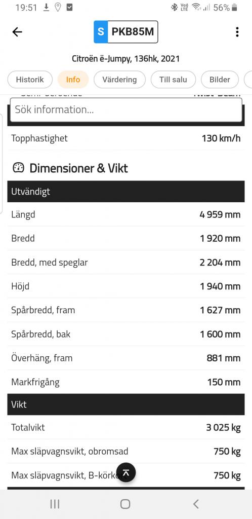

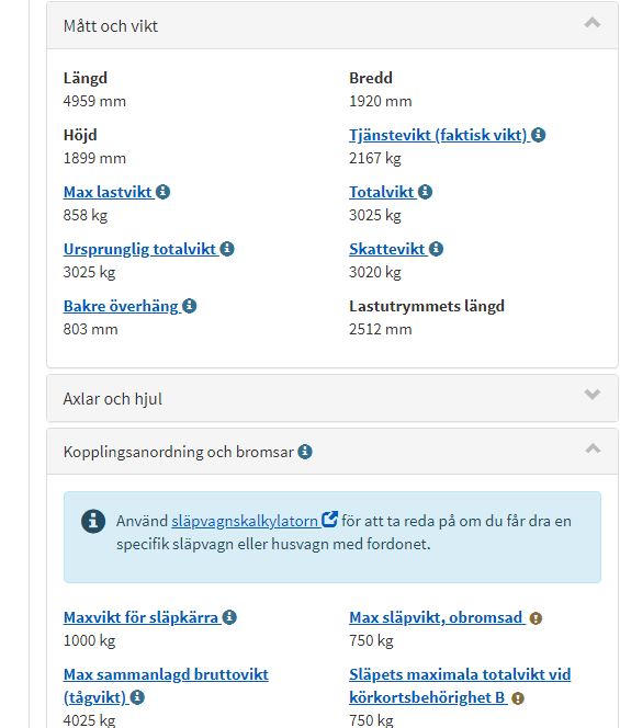

Bilen har 1000 kg dragvikt om föraren har B96 eller BE-körkort. Annars är det, som med alla lite tyngre bilar, max 750 kg som gäller.

Ja det stämmer, så med 1 ton på släpkärran och 858 kg i bilen är det ju rätt skaplig lastförmåga trots allt.
