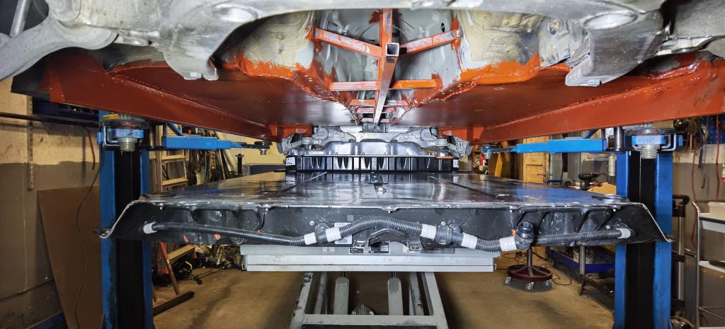

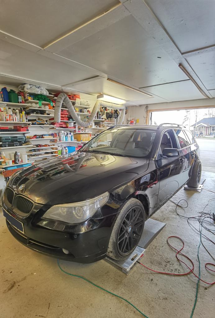

Håller nämligen på att elkonvertera en bmw e61, med tesla P85 motor och modell 3 batteri.

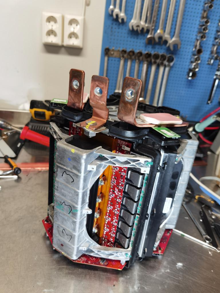

Saken är den att motorn plötsligt har bestämt sig för att ge upp, vid kontroll så är de en Inverter som beslutat sig för att kasta in handduken.
Finns det något möjlighet att få tag på några gamla motorer/delar från något service center, eller destrueras delarna? Vill man inte svara i tråden så uppskattas verkligen ett pm.

Hur får du plats med m3 batteri? På "m3-plats"?
Hur mycket av hjulupphängningen kommer frånTeslan?

Osv, hur mycket frågor som helst :D
Har du fler bilder hade det varit roligt att se.

Bilen kommer besiktigas via Sfro och Bosse bildoktorn har nyligen godkänt byggnation på senaste byggbesiktning :D
Komplett tesla model S bakvagn med sport motor.
Model 3 longrage batteri monterat undertill mellan trösklar i princip.
Länkar till min bygglogg om ni är intresserade =)
