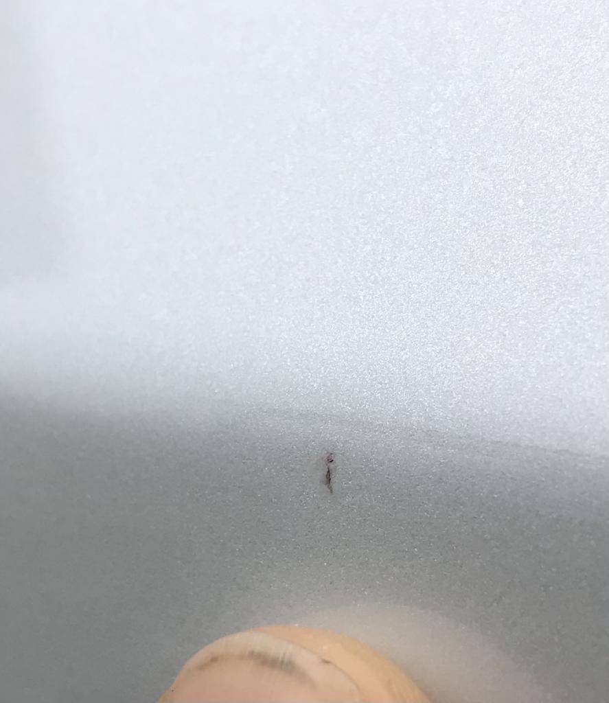

Har fått ett mindre dörruppslag efter bara två månader:-(. Minimal buckla men har sannolikt gått igenom lacken. Trist men sånt som händer. Har anmält till Trygg hansa och det är klart att den andra bilen orsakade det hela. Så långt allt gott. Men, bor i Jämtland, och Tesla hänvisar till Norska verkstäder via hemsidan. Omöjligt i dessa tider. Men med förhoppning att få lite snabbare svar så frågar jag här istället. Finns säkert en del erfarenhet. Trygg Hansa skriver att om jag inte kan lämna bilen till återförsäljaren så kan jag lämna till ”en annan auktoriserad verkstad för ditt bilmärke”. Min fråga är om det finns någon sådan i t.ex. Östersund? Eller är det Stockholm eller Umeå som gäller. Blir ju rätt så besvärligt. Kanske är enkel åtgärd som vilken plåtverkstad som helst kan göra. Bifogar bild.

Jag kör inte Tesla men har ett generellt tips.
Sommaren 2019 fick jag min bil hagelskadad. massor med körnslag på taket, huven och bagageluckan samt på dom horisontala ytorna på dörrar och bakskärm.
Totalt uppskattades det till runt 250 skador. Huven och bagageluckan är i alu och gick inte att rädda men taket lyckades man rädda utan omlackering genom att buckla ut inifrån. Man anlitade en specialist för att göra jobbet. Enligt verkstaden är detta standardförfarande numera när det gäller småskador.
Jag tycker du ska kolla på listan över verkstäder som Trygg-Hansa godkänner, ringa runt och se om någon av dom har en liknande set-up.
Kör du fast kan du slå Stendahls bil i Lilla edet en signal och fråga hur dom gör. Även om den specialisten kanske inte är beredd att åka till Jämtland kanske dom vet någon i samma bransch som opererar däruppe?

Åk till en rekondfirma och fråga vad de tror. Kanske kan de polera lite så att skadan blir näst intill osynlig och du sparar pengar och besvär. Snart har du fler småskador i lacken och har glömt den där lillingen. Kör Sentry Mode när du parkerar trångt till, så kanske du kan fånga framtida förövare på film.

Har nu hittat auktoriserad verkstad i Östersund som även hunnit titta på skadan. Är aluminium i dörrarna så ingen fara för rost. Trelagerlack gör det till ett rätt stort ingrepp att lacka om. Lär ta lite tid.Skadan syns knappt så det slutar nog med att jag låter den vara. Ev dutta lite klarlack och polera. Blir enklast så och det lär väl komma fler småskador med tiden.

Det finns ju lagningskit om du är beredd att fixa själv?

Ok? Är det specifika kit för just Tesla? Var finns dessa, via Tesla?fth skrev:Det finns ju lagningskit om du är beredd att fixa själv?

Det finns både specifika från Tesla, men även tredjeparts, så länge du har färgkod så brukar det funka.
