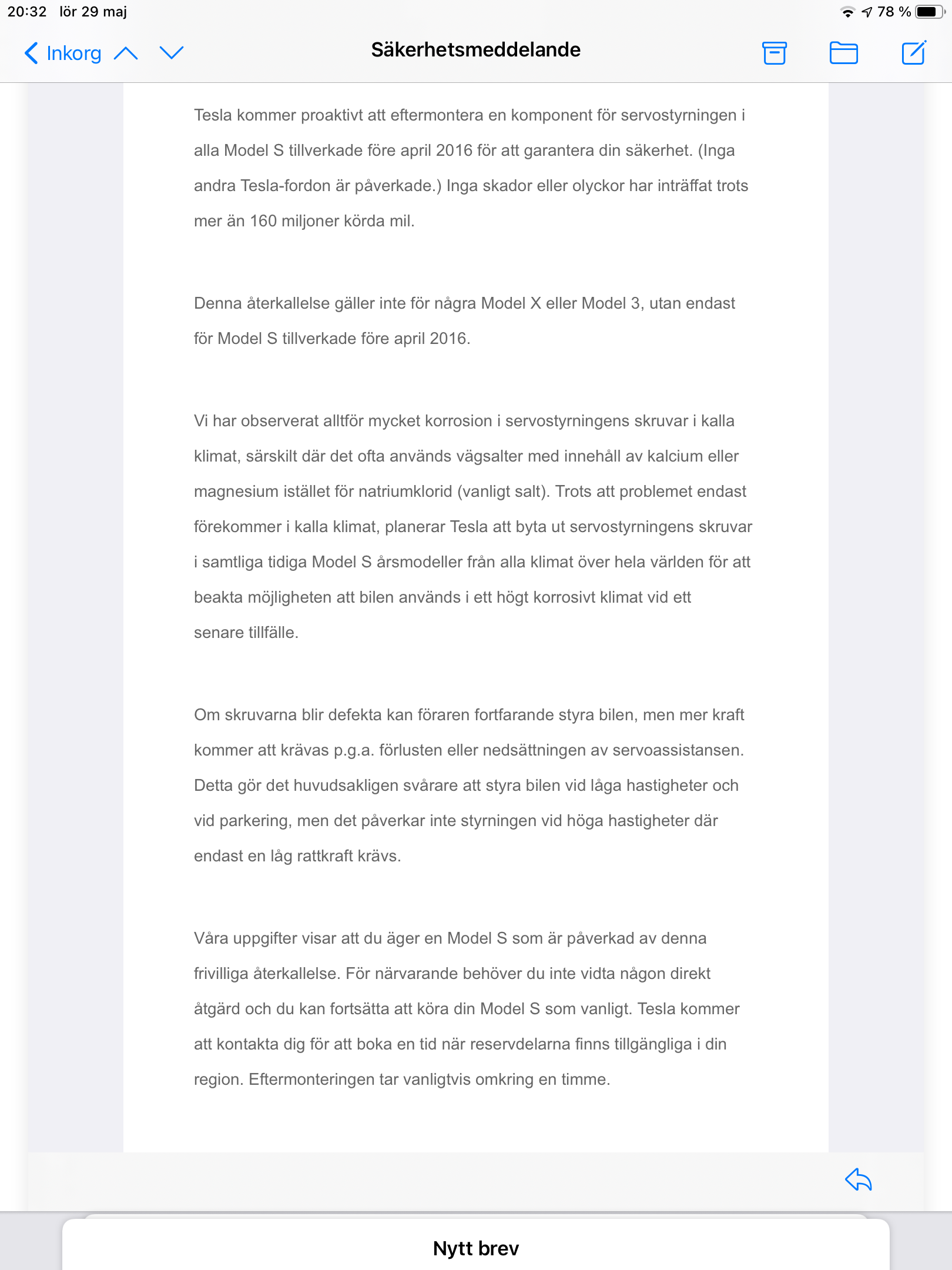

Har din bil blivit åtgärdad enligt det säkerhetsmeddelande som Tesla skickade ut i april 2018 (se bifogad skärmdump)

Det skulle faktiskt kunna vara det säkerhetsmeddelandet. Oavsett så kommer jag inte vidare med felsökningen. Är det säkerhetsmeddelandet så fixar ju Tesla det. Och annars behöver den felsökas.

Kan ju testa att dra åt dom skruvarna...
Jag har redan kollat motorn och den sitter fast. Och som jag förstår det så ska den vara lös enligt denna länken: https://teslamotorsclub.com/2018/03/29/ ... ing-bolts/
Så jag tror inte det räcker att bara dra åt skruvarna. Rätta mig gärna om jag har fel.
Du har fattat det rätt, så då är det inte det som är problemet iaf :)
