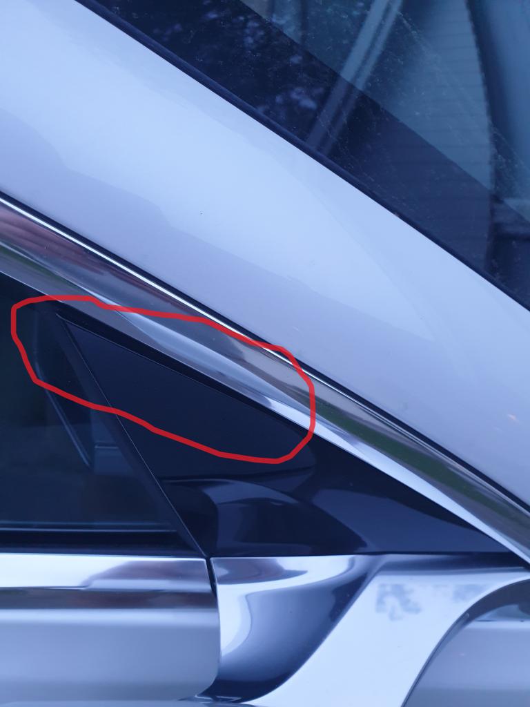

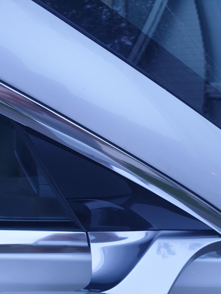

Hade en ranger hemma för lite småjobb och tänkte att den svarta plattan vid höger backspegel skulle lösa sig.
Plattan är konvex om man jämför med listen. Den börjar med att vara för "mycket" intryckt för att sedan vara perfekt på mitten och sedan sticka ut några centimeter på slutet.
Om man jämför med den vänstra plattan som är perfekt så är skillnaden som mellan natt och dag.
Rangern har skruvat loss allt, bytt platta och försökt rikta upp.
Efter avslutat arbete utan någon som helst framgång så säger han så här
"Detta ligger inom Tesla standard..."
Blev förvånad och undrar vad är Tesla standard när det gäller panel gap??
Är det en standard de skapat själva eller en tolkning som de använder för att slippa åtgärda panel gap?

Jag tittar så nära jag kan men vart är felet exakt?

Har likadant på min 2019. Har hamnat lite snett vid monteringen så den flexar lite så jag kan trycka in den på toppen.
Tesla vill inte göra något åt det för mig heller när jag frågade 2019. För mig tittade de bara på det utan åtgärd.
Tesla standard har jag aldrig hört från officiellt håll men det är väl en standard med godtycklig monteringskvalité som jag förstår det.
Så länge inte funktionen påverkas kan de dra till med att det är inom standarden om det är för krångligt/dyrt att åtgärda eller när de i ditt fel helt enkelt misslyckas.
Vill man ha en bil som är 100%ig i monteringskvalité så har man valt fel bilmärke.
