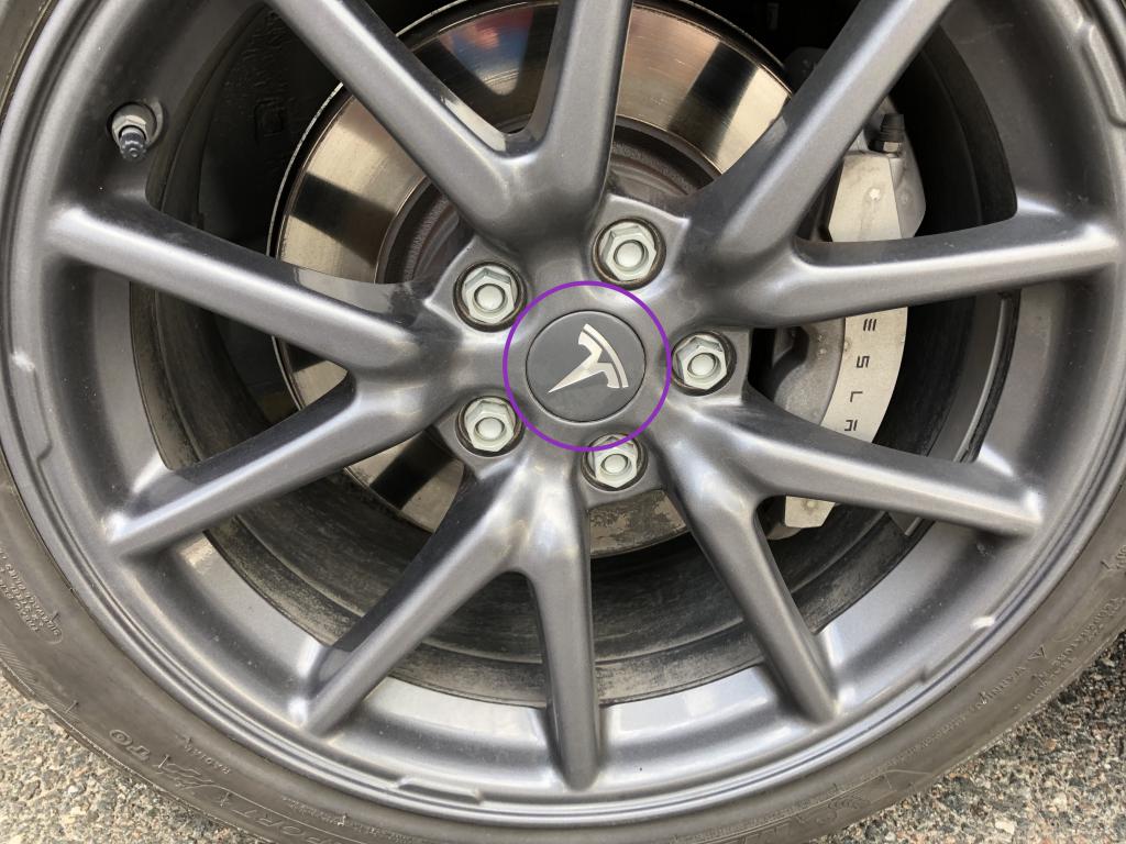

Någon som vet hur man får loss centrumplupparna på M3 18" wheel cap kit av det äldre slaget (1.0), utan att skada de?
Detta gamla wheel cap kit 1.0 har tydligen tyvärr slutat att säljas, och vill sätta på original aerokåpor och ta med mig dessa oskadda till en annan ny M3.

Från baksidan av fälgen?
Model S P85DL+
Re: Ta loss "centrumplupp" Model 3 Aero Wheel Cap Kit 1.0
Ok. Så det är att ta loss hjulen som gäller?
Misstänkte nästan det, men hoppades att det fanns ett enklare sätt. :)

Jag använde en skruvmejsel eller något liknande på min när jag tog bort dem, minns inte vad utan jag tog väl något som var nära till hands helt enkelt.

Sugpropp använder jag.
Inlägg: 8346
Jag lossade mina med en riktigt smal och vass skruvmejsel. Typ man har till klockor.

Har också pillat loss mina med smal mejsel. De lossar ganska lätt. Dock blev det små märken, dom knappt syns dock. Om det är viktigt så rekommenderar jag något smalt och hårt plastverktyg.

Gör rent dom noga, sätt på tejp sen ett ryck, rätt sort inte melker

Jag tar en liten träkloss och sätter en bit dubbelhäftande tejp på trycker dit och drar loss.

Tack för alla jättebra bra tips! :)
Behövde ordna det rätt snart (beställde en sugpropp på Amazon, men var lite leveranstid). Så åkte förbi CO nu efter jobbet och köpte en sådan här klistrig sugpropp. Egentligen gjord för att sätt i och dra ut halogenlampor. Torkade av vägdammet från centrumsakerna men en fuktig servett, och fungerade sedan med denna manicken på första försöket. Själva manicken känns som av rätt vek och dålig kvalitet (speciellt själv sprinten/axeln), men fungerade annars helt perfekt. Var både klistrig (man får dra bort skyddsplast), och skapade dessutom ett relativt kraftig vakuum. Fick ett enormt grepp om "plupparna", och nästan som den var gjord specifikt för Teslas Cap Kit (kommer ha den liggandes i bilen).
