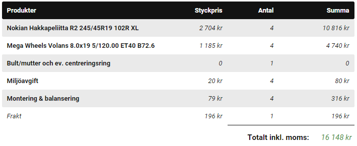

Nedanstående från Bythjul blir väl runt 22' med montering och TPMS. (Det ser inte ut som det ingår TPMS). Det väcker dock många frågor.
- Hur får man dit TPMS? Då måste ju verkstaden plocka av däcket.
- Vilket pyssel det kan bli med garantier när man köper från olika håll. Tex om TPMS trasslar måste däcket av och bara TPMS in till Tesla.
- Men värst som du skriver är bilens garanti. Nåt med bromsarna och man måste byta till sommardäck innan man lämnar in bilen hos Tesla.
Lite överdriven försiktighet av Tesla att inte röra tredjepartsfälgar kan jag tycka. Samtidigt så förstår jag att de inte vill ta ansvar för nåt de inte har gjort. Så är det nog egentligen hos alla biltillverkare. Men där sitter verkstan emellan, som många gånger är fristående och vill tjäna pengar även på garantijobb. De hjälper till att få det godkänt som garantiärende om felet inte är orsakat av tredjepartskomponenten. Verkstaden monterar ofta tredjeparts saker själva så där faller nog kollen bort på vem som har gjort vad och tex. var fälgarna kommer från.
Ibland kan jag tänka mig att trassla en hel del för att spara en tusenlapp, men med invägda konsekvenser så var detta givet för mig. Jag tycker helt enkelt att bilen är för dyr att ta chanser med för att spara några tusen.

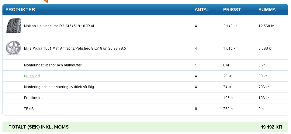

Spelar TPMS nån roll? Får man varning utan eller vadå? Eller är det bara att det inte fungerar (dvs totalt skit samma i så fall för min del. Jag har aldrig haft däcktrycksövervakning på nån bil innan och inte saknat det).
Vad tror ni om detta vinterhjulskit btw:
Från dack247.se.
ET40 och rätt bultcirkel va? En del siffror som jag inte har koll på dock... B-numret tex.
Surfaren
Inlägg: 2891
Ort: Huddinge
Re: Budgetfälgtråden
Inlägg av Surfaren »
B-numret berättar hur stort hålet i mitten är. Så länge det är samma eller större på fälgen än på bilen kan det gå att lösa med centrumringar. Några andra siffror som var oklara?
Glöm för all del inte kolla så fälgen har lite håligheter på baksidan för att inte den lilla utstickande skruven på Teslans nav ska göra så fälgen sitter snett (alt. kör annat ET och distansringar med hål i).
