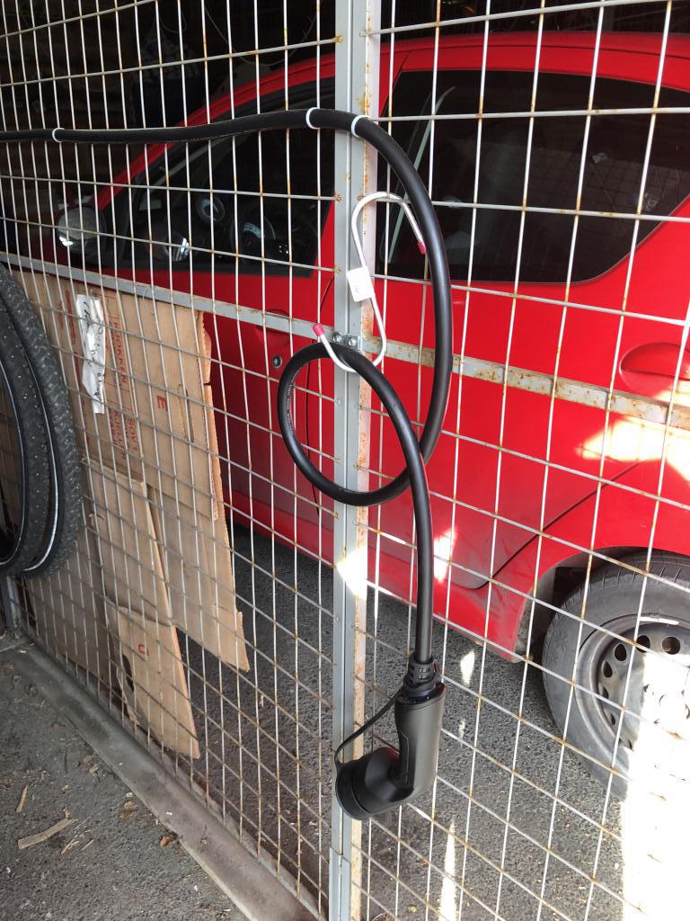

Apropå sladdar så är jag nöjd med min lösning i garaget: :P
