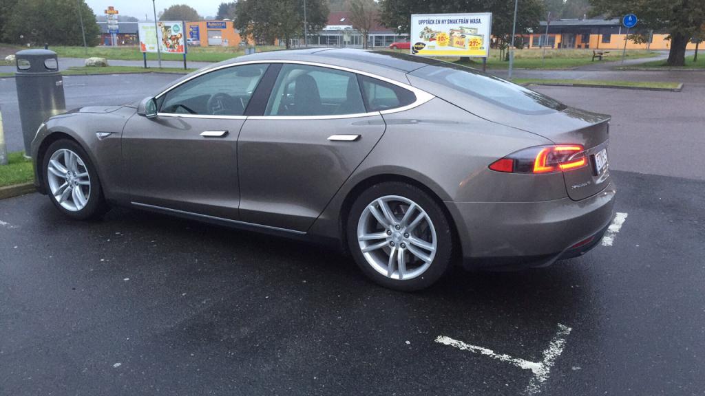

Re: Hyrd Tesla i helgen
Har dock lite problem med laddningen!
I går kväll, när var småkillarna på Halloween disco, passade vi på att köra en runda bla till Lödde för att ladda upp inför dagens tur.
Men av någon anledning ville inte laddlocket öppna sej. Testade både med kabeln och att trycka på knappen på displayen.
Efter lite trixande, byte av stolpe så gick det plötsligt.
Tyvärr var det samma vissa lördag morgon där hemma, återkommer till det, nu drar vi till Ullared.

drakbane skrev:Har dock lite problem med laddningen!
Är väl ett känt problem? Dock har jag inte råkat ut för det (än). Men gissar våra rutinerade ägare kan ge tips
#Oppfinnarn went Electric 2015-10-02.... Blå Model S 70D samt ytterligare en Modell S 75D inköpt 2018-09-28 ... och efter mer än 32000 mil med elbil, varför bara ha två Tesla Model S... när man kan ha tre, så det blev en Model S AWD 2023-12-22
SR-71-BlackBird
- Inlägg: 1554
- Ort: Björklinge
Använd ett kreditkort eller liknande för att lirka upp luckan.Oppfinnarn skrev:drakbane skrev:Har dock lite problem med laddningen!

Kan vara värt att prova torka av magneterna till luckan det brukar hjälpa på min (speciellt efter tvätt)

Torka av magneten efter tvätt/regn men om den strular är det bästa att trycka på öppningsknappen samtidigt som man trycker med fingret längst bak på luckan (högerut) så att man tvingar ut den.

Tips är att rikta den mot bakluckan. Lite högre upp alltså.
Du kan även försöka öppna den inne i bilen.

Man ska dessutom inte trycka många gånger.
En gång, och sen vänta några sekunder.

Grabbar, grabbar, lugna er! Han skriver ju att han provat att öppna från displayen och att det inte hjälper. Då lär det ju vara strul med själva luckan.

Japp och tipset med att lirka upp med kreditkort och sedan göra rent hade redan kommit. Övriga inlägg var bara allmänna tips.danni skrev:Grabbar, grabbar, lugna er! Han skriver ju att han provat att öppna från displayen och att det inte hjälper. Då lär det ju vara strul med själva luckan.
Att luckan fastnat har inte hänt mig, så jag tror det är vanligare att det handlar om att signalen inte tas emot.

På min bil fastnar luckan ALLTID efter att jsg tvättat bilen... Tror det kommer vatten mellan magneterna och att det blir vakum där emellan!

Lite skummt.
Det har nog bara hänt mig ett par gånger, att luckan inte öppnade trots att den klickade till.
Tryckte till den och testade igen och då fick det.
Övriga gånger är det som signalen inte kommit fram.

Nån som testat att tejpa över magneterna med en lite tjockare tejp för att på så sätt skapa en distans och mindre kraft mellan magneterna? Är ett tips jag fått om dörrarna i t.ex. ett vitrinskåp är för tröga att öppna.
