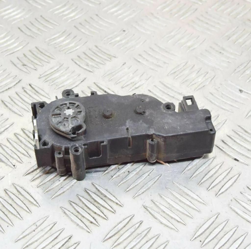

Det är denna motor som har gett upp.
Hade exakt samma symptom på min.
