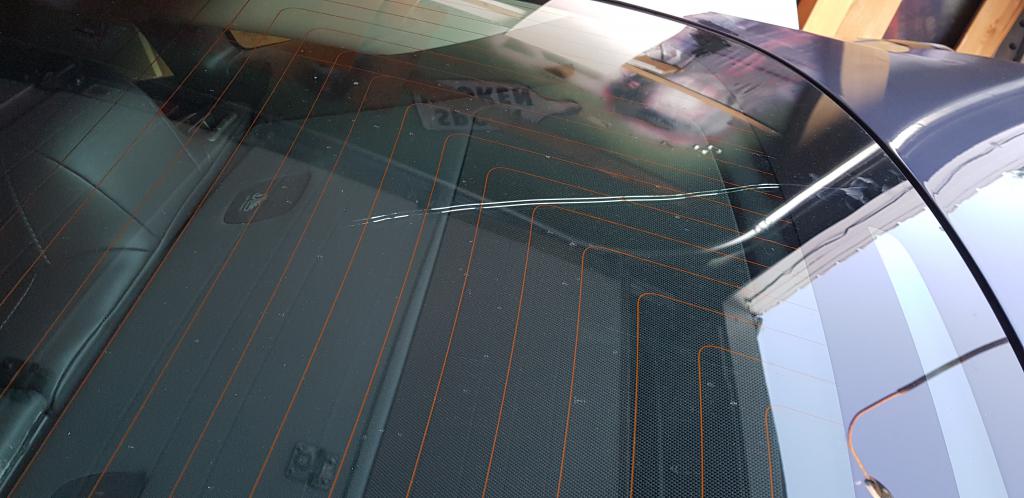

Today was not.

Shit, vad har hänt?

Lite svårt att se från bilden, men jag skulle misstänka medvetet sabotage av något slag, har den stått parkerad på offentlig plats i helgen?

Ja hade samma sak på min gamla 3:e, och är sprickan på insidan går det på garanti.
Re: Not a happy day
Har du inget märke så är det förmodligen ett garantiärende. Tesla hade några bilar där inte limmet till bakrutan satt sig ordentligt och så lossnar rutan lite och knäcks.
Re: Not a happy day
Min bakruta sprack också förra året på en mycket varm dag. Slutade med garanti från Tesla.

Tur att vi inte bor i ett land där det snabbt kan bli 30 grader ena dagen och 10 den andra, lätt att glas spricker då.

Min sprack på vintern för något år sedan på vår MY19, och samband med det hittade vad som såg ut som en minimal "luftbubbla" i början av sprickan precis vid värmetråden.
Såg ut som om rutan och tråden separerat pga något och jag gissar på temperaturskillnader. Tesla tog det på garantin.

Svårt att se, men är det en spricka? Tycker det ser ut som två repor bredvid varandra.

Det var vad jag tyckte det såg ut som också, därför misstänkte jag sabotage, nyckling el dyl.Tellus skrev:Svårt att se, men är det en spricka? Tycker det ser ut som två repor bredvid varandra.

Nej tyvärr, spricka. Bokat tid hos Tesla så får vi se hur det går. Det ser inte ut som sabotage, finns ingen anslagspunkt.

Detta att glaset spricker verkar vara rätt vanligt förekommande typfel/fabrikationsfel på Model 3 när man läser (många åker tyvärr på att betala själva/ta det på vagnskadegarantin).

Ja, verkar nästan som fabrikationsfel.NiklasTesla skrev:Återkom gärna om Tesla tog det på garantin eller ej?
MVH och lycka till.
Har bytt min bakruta 2ggr sedan Mars 2019.
Sprickan började på nästan exakt samma ställe som Tibor! Under svarta listen nere till höger...
Har dock fått det på Garanti bägge gångerna.

Nu är det bytt!
Först ville Tesla ha 7450 kronor för bytet.
Sen 2380 kronor i självrisk via Trygg Hansa.
Men till slut gick det på garantin iaf för de hittade ingen yttre åverkan, glaset sprack verkligen av sig själv.

Min bakruta sprack i vintras. Jag skickade bild och Tesla tog det utan knot på garanti.

För mig var de först tvärt nej, för bilen hade gått mer än 5000 mil. (5200)
Sen ville de att jag skulle anmäla skadan till Trygg Hansa så jag skulle betala självrisk.
På plats innan jag lämnade in bilen fick jag skriva på papper att jag accepterar att betala ifall deras undersökning av skadan kommer fram till att detta är inget garantiärende.
Sen när bilen väl var färdig och jag skulle hämta sa de att de hittade inga fel, rutan verkar verkligen ha spruckit av sig självt så jag får det på garanti. Och att de brukar alltid först förbereda kund på att det kan komma kosta men är det självsprucket går det på garanti.
Jag misstänker att kommer du in efter 520 mil utgår de ifrån att det är självsprucket men kommer du in efter 5200 mil undrar de hur fasiken kunde glaset hålla sig i över två år innan det sprack?
