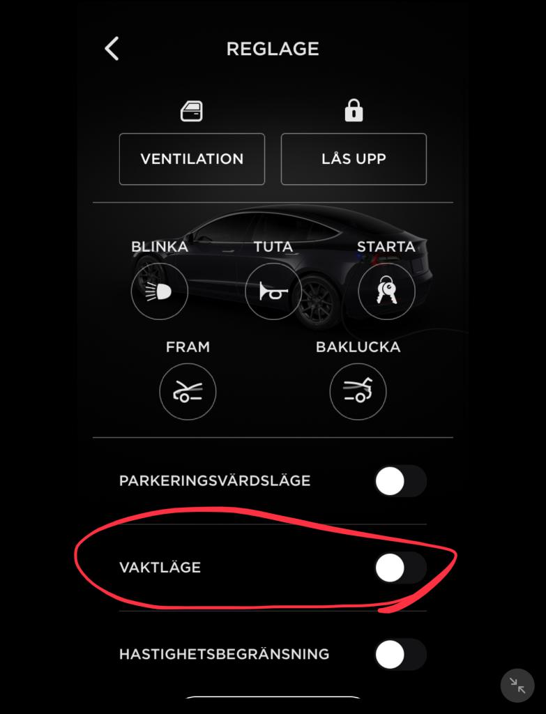

Sentry slår du på här:

LarsL skrev:Sentry slår du på här:
På min ser det exakt likadant ut förutom att sentry mode inte existerar alls
