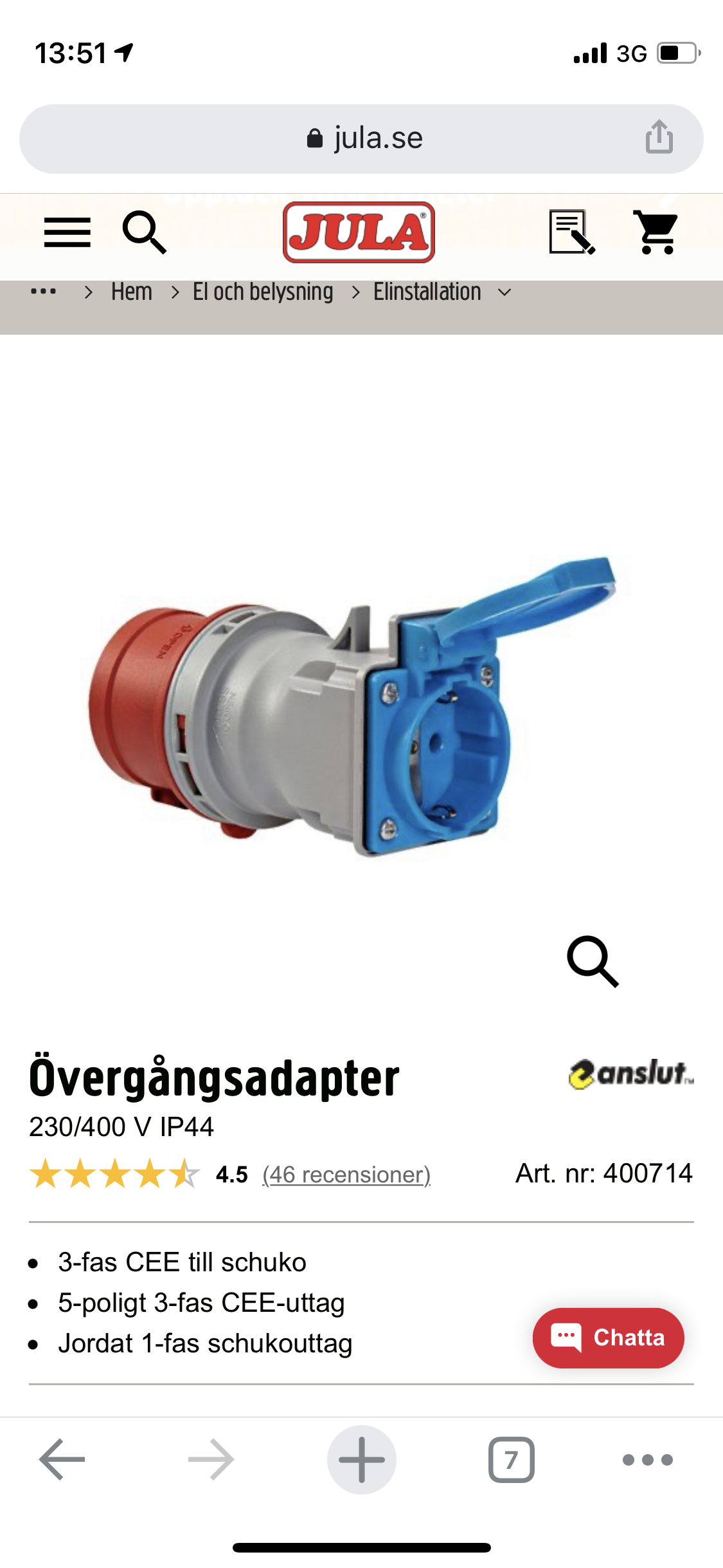

Letar även efter en RÖD 3-fas hane till BLÅ 1-fas hona för att kunna använda min Tesla UMC.
Någon som har erfarenhet av detta?

Adapter finns på Jula 149 pix
