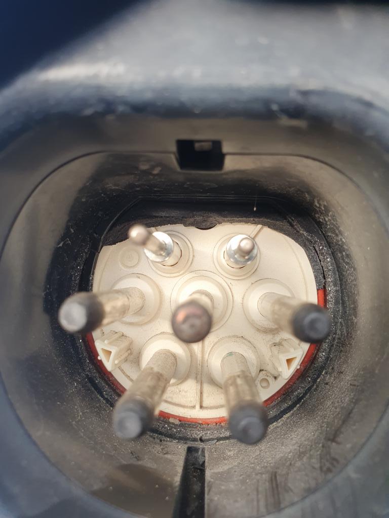

Ladda på en InCharge laddare i Åre idag och när jag kopplade loss/avslutade laddningen så följde halva bilens typ2 kontakt med ut...

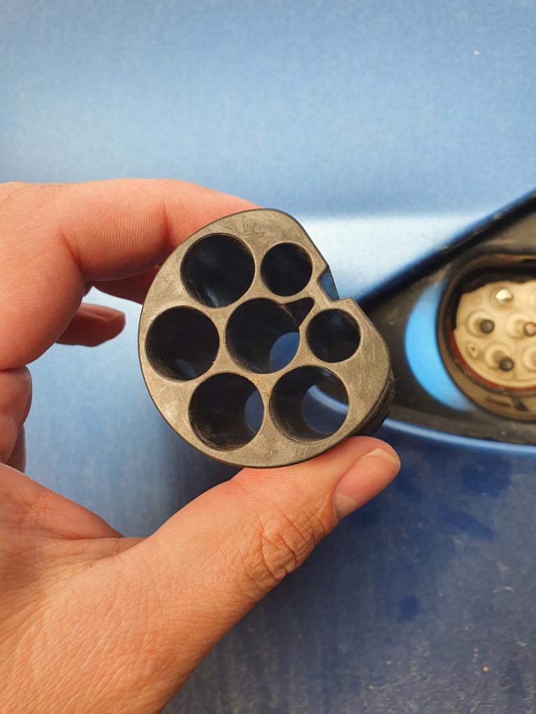

Verkar som att det bara är isolatorn mellan stiften som gått av inne i bilen.
Den går att trycka tillbaka. Det finns några centreringskoner vid stiften som gör att den sitter någorlunda fast.
Det går att ladda med reseladdaren men vi ska jå åka hem till STHLM i slutet av veckan så hoppas det funkar på SuC.....
Har försökt boka ranger service på pkats i Åre men får bara tider i Norge i september....
Nån som sett nåt liknande?

Superlim? ;)
Inlägg: 19966
Re: Trasig typ2 kontakt (i bilen)
Jag tror att jag sett det här typ ett par gånger här på forumet, klart obra men funkar väl tills
dom kan laga det (byter väl hela porten)…

Lyckades boka rangerservice hemma nästa vecka.
Får se om dom kan fixa det eller om det blir ett besök i Lapplands-väsby.

Hade glapp i min. Byttes på SC ca 5000 pix

Borde gå att lägga en klick på den lösa delen där brottytan är så borde det sitta sedan. Naturligtvis bara en MacGayver fix till den kan bytas.
Undra om det bara är slitage eller om någon fotat till laddkabel.

Ja. Övre gångjärnet till laddluckan är också av...

Då låter det ju som sagt som att någon har gett kabeln en smäll eller ett ryck, har du kollat sentry?

Ranger ska finnas i Östersund 6-8 juli enligt inlägg på Elbil Jämtland (Facebook).
https://sv-se.facebook.com/groups/1417826145113860/
Edit: Tydligen fullbokat tyvärr.

Så klart inte påslaget.... Skulle ju bara handla på ICA lite snabbt...
