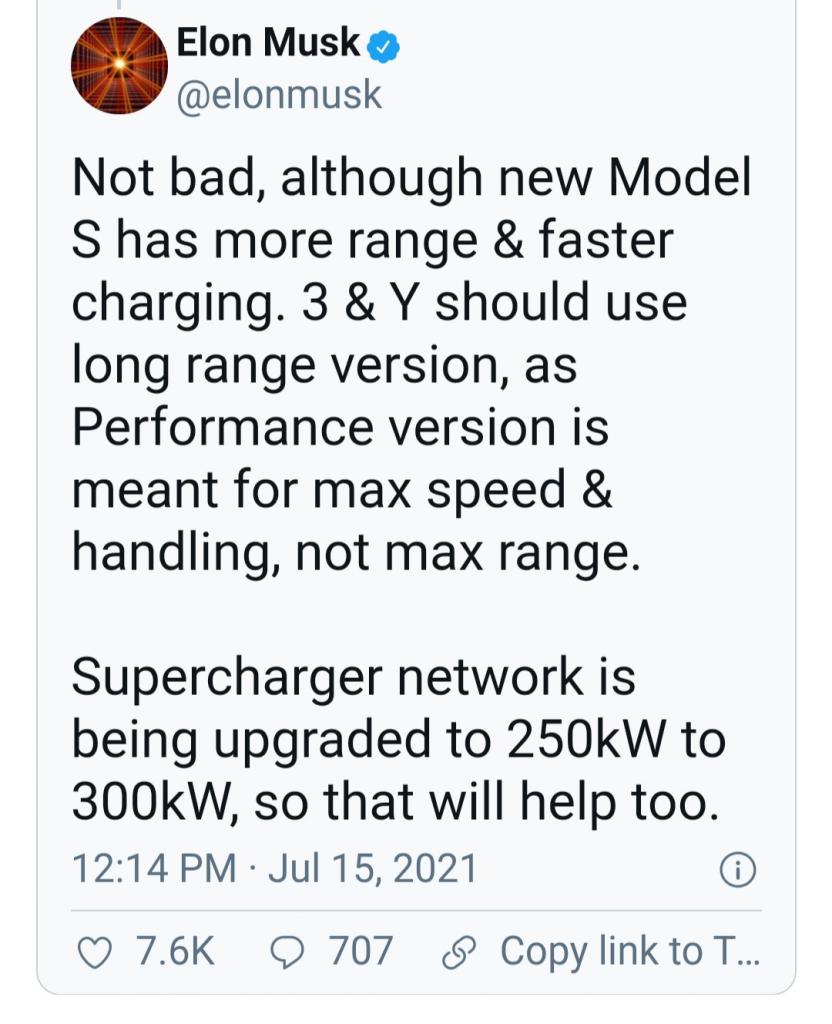

Skillnaden i laddtid mellan 250 kW SuC V3 och 150 kW SuC V2 är för en Tesla M3LR marginell. Frågan är om man ens sparar 4 min, i och med att laddkurvan ser ut som den gör.
Att öka till 300 kW kanske sparar några sekunder.

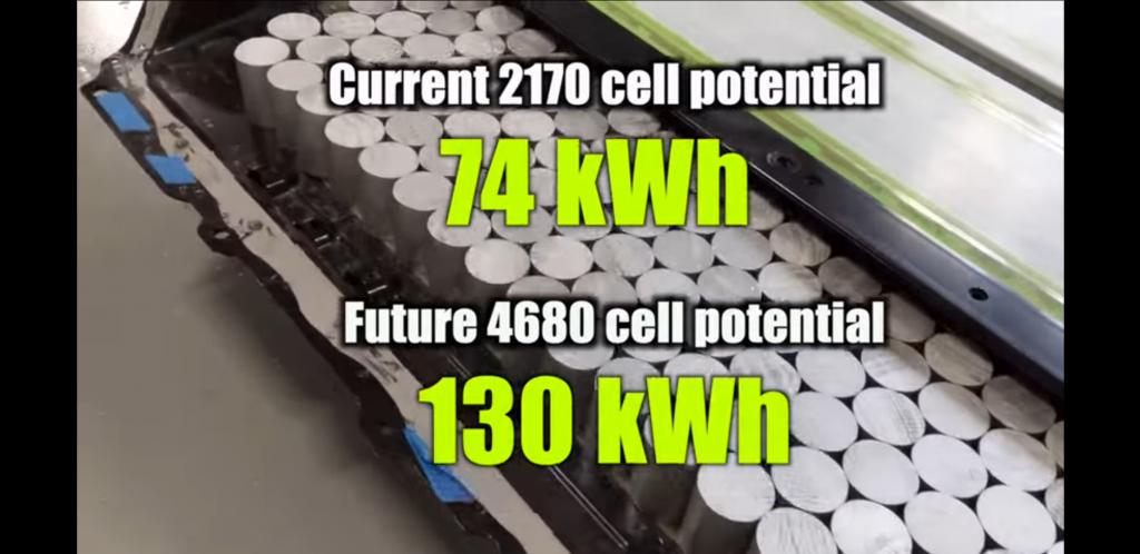

Utvecklingen går snabbt. Skrev ju nyss om en kines som har 150kWh batteri och 1000km I räckvidd.Niklas Z skrev:Skillnaden i laddtid mellan 250 kW SuC V3 och 150 kW SuC V2 är för en Tesla M3LR marginell. Frågan är om man ens sparar 4 min, i och med att laddkurvan ser ut som den gör.
Det spekuleras ju om nya Berlin MY med 4680 batterier kan ha 130kWh batteri och kan laddas i 300kW.
Ska du ut och dra husvagn på din semester med din MY, då vill du ju både ha ett stort batteri och kunna ladda snabbt.

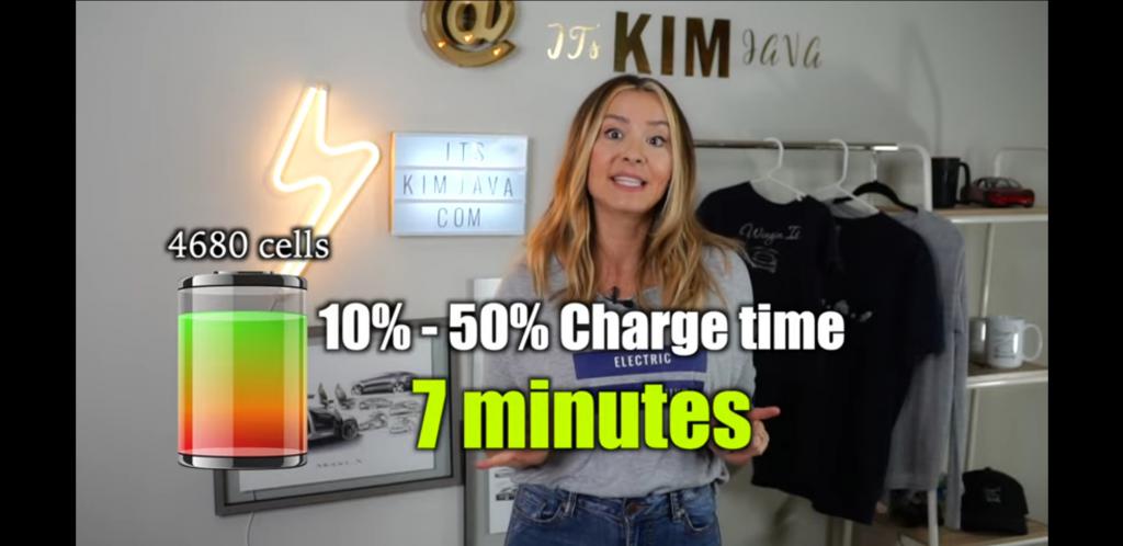

Re: Tesla SuC får 350 kW laddning?
Det som är intressant är produkter färdiga för försäljning. Och 7 min 10-50 % på pappret är inte så imponerande. Min M3LR klarar samma sak på cirka 9 min, på pappret, med hänsyn till laddkurvans fall efter 25 % laddnivå.
