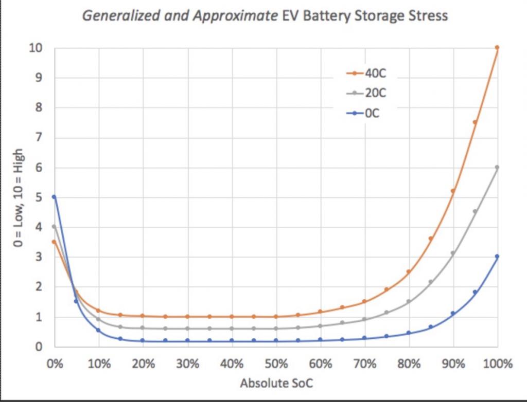

En bild som förtydligar varför det är dåligt att lämna litiumbatterier med för hög, eller låg, laddnivå:
Nu på sommaren är det alltså extra dåligt att ha väldigt hög laddnivå.
Normalt får man ju dock längre räckvidd på sommaren, dvs det kan vara lämpligt att då ladda till en lägre nivå.

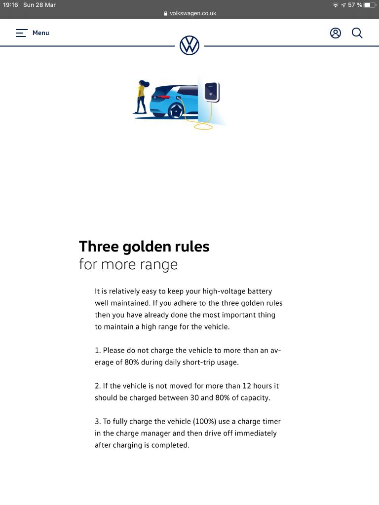

VW har också ganska tydlig info(som gäller typ alla elbilar med litiumbatterier):
