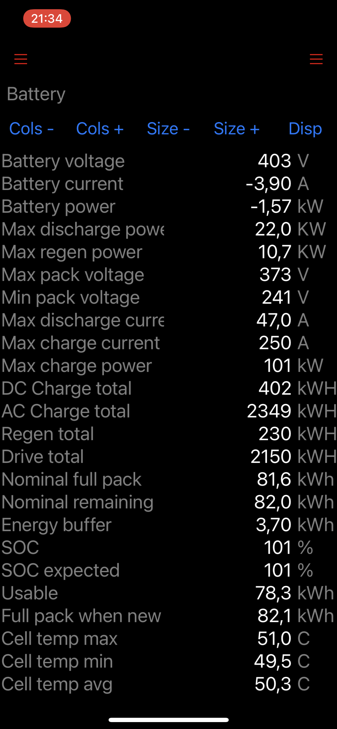

De flesta ser inte alls 82.1kWh som Nominal full pack, utan de flesta ligger kring 78.5-80.5kWh om man använder utrustning för att kunna se vilken batterikapacitet som BMS tror bilen har.
Batteriet har 4.5% av totala kapaciteten som buffer under 0% på batteriindikatorn, så du har 95.5% av det användbart.
Du får eventuellt räkna bort en halv till en procent som värmeförlust i batteriet, så du kanske skulle kunna köra upp 76kWh, som någon skrev innan om du har en kapacitet på 80.5 kWh.
Jag använder Scan my Tesla så jag kan se BMS beräkningsdata. Hade 81.4kWh som Nominal full Pack under en ganska lång tid och det toppade 81.6 och vid en full-laddning rapporterade BMS att batteriet innehöll 82.0kWh. Det är mycket högre än nästan alla andra 82.1kWh-batterier vi sett bland de som använder Scan My Tesla för att kolla.
Trots 82.0kWh kapacitet så hade jag ”bara” 78.3 kWh tillgängligt då buffern blev 3.7kWh, och i praktiken kanske jag hade kunna köra upp 77.5kWh.
Det går förståss köra upp det mesta av buffern också men man vet ju inte när bilen slutar fungera så 0% är nog rätt bra att hålla sig till.
