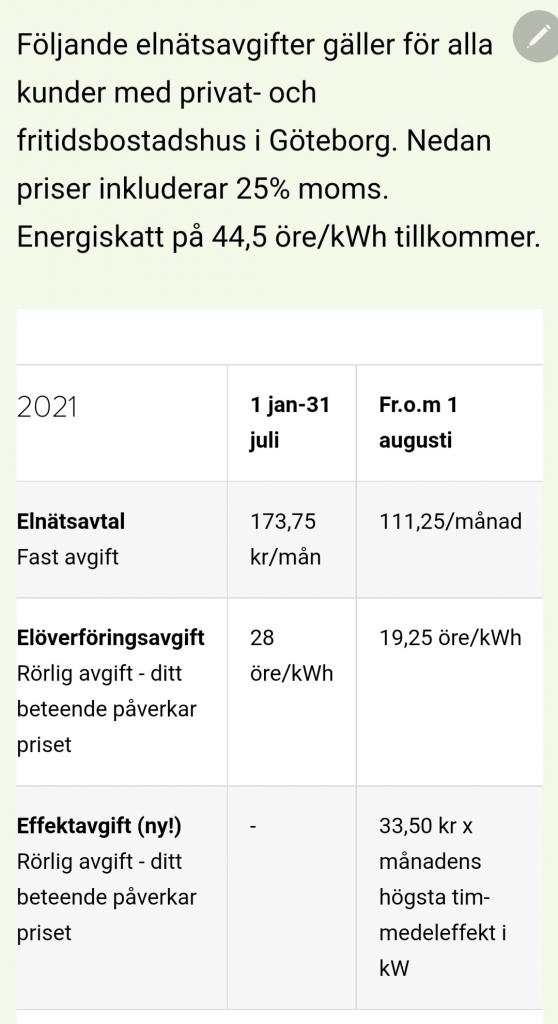

Effektavgift allt vanligare
Nu har Göteborgs Energi infört effektavgift.
Nåt som jag tror kommer att bli allt mera vanligt.
Då gäller det allt ha koll på sin elförbrukning och ha möjlighet att styra den på ett smart sätt.
Solceller med ett hemmabatteri blir också mera intressant.

Re: Effektavgift allt vanligare
Nog en grund att ställa ner laddströmmen i boxen eller bilen vs lastbalansering och uppsäkring.
Hur ser mitt körmönster ut, kan jag spara 150kr månaden på att gå ner till 3fas 8A isf 3fas 16?
Fördelen med detta vore om det blir gratis med en större huvudsäkring. Då blir man mycket flexiblare i sin vardag.

Förstår att de vill ha in pengarna, men det känns som det blir tokigt. Om man värmer upp bastun och laddar bilen EN söndagmorgon per månad så blir det full pott på effekttariffen.
Huvudsäkring på tex 16A innebär då en merkostnad på drygt 4kSEK/år?
Effekttariff på vardags dagtid hade jag tyckt ger bättre verkan om det är effektproblemet man vill lösa.

Det här avtalet blir ju ungefär 1000kr dyrare per år om jag utnyttjar min huvudsäkring fullt ut som jag gör nu. Å andra sidan kanske jag kan spara 1000kr per år om jag lägger ett lägre tak på laddningen. Bra att man kan välja utan att ta hem en elektriker för att byta proppstorlek. Dåligt om man tvingas till högbelastning för att tex värmepumpen kör legionella rensning.

Jag fattar inte? Jag betalar ju för 20A, ska jag då betalar extra för att jag vill ha 20A en stund? Känns inte som jag vill betala de 100kr extra per månad som 20A innebär då

Du kommer inte betala för din 20A säkring. Den fasta kostnaden blir lägre eller försvinner helt. Istället får du betala för vad du faktiskt använder för effekt under en förut bestämd period tex högsta timme av genomsnittlig effekt. Om du har korta perioder, några minuter, med högeffekt där du utnyttjar hela 20A säkringen men annars är på en betydligt lägre nivå så kommer kostnaden att minska. Ligger du istället och maxar din säkring under lång tid som jag gör med laddning av två elbilar så kommer det bli dyrare.Remuz skrev:Jag fattar inte? Jag betalar ju för 20A, ska jag då betalar extra för att jag vill ha 20A en stund? Känns inte som jag vill betala de 100kr extra per månad som 20A innebär då

När effektavgift introduceras vill du ha så lågt effektuttag som möjligt, däremot gör det inget om du eldar på med samma effekt dygnet runt. Prisplanen premierar konstant effektuttag, inte hushållning med ström. Du får så klart betala per kWh också, men kWh-priset brukar sänkas när man istället lägger på en effektavgift. Egentligen är det bra för elbilsägaren, vilken som bekant behöver många kWh.
Om du skaffat 20A enbart för att ladda elbilen snabbt bör du, efter effektavgiftens införande, sänka till 16A om säkringsnivån 20A fortfarande kostar extra. Du kommer inte vilja ha några effekttoppar på 11kW (16A) ändå eftersom det blir väldigt dyrt, så varför betala extra för den möjligheten?
Samma sak med laddbox, varför ska man köpa en laddbox som klarar 11kW när man ändå kommer vilja köra den på lägsta möjliga effekt? Frågan är om man öht ska skaffa nån laddbox om man ändå inte kör den snabbare än ett vägguttag.

Kostar dig typ 170kr extra om månaden om du bor i Göteborg och laddar 11kW vs 5,5kW.Remuz skrev:Så uselt för mig som vill ladda bilen så snabbt det går eftersom jag blockerar andras infart. Kan absolut inte stå där på natten heller...
Kanske värd det för att hålla grannarna nöjda?
Edit!sen så sänks jo de andra avgifterna, så allt i allt kanske det rent ut blir billigare för de som använder mycket el?
